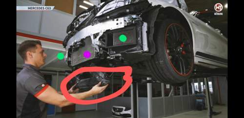

Das Teil hier ist zwar schon etwas älter - aber kann mir einer sagen wo der Getriebeölkühler genau sitzt?
Ist das der markierte hier im Bild (roter Kreis)?
Ich gehe davon aus Pink = Wasserkühler und grün = LLK.

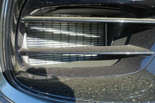

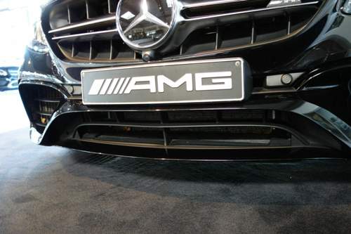

Das dürfte der Motorölkühler sein (liegend). Siehe Bild 1 am Beispiel E63S. Da dieser Kühler nicht im Wind steht, dürfte es schwierig sein, sich dort einen Steinschlag einzufangen.
Das Getriebeöl wird doch beim C63 zusammen mit der Ladeluft über den fahrerseitigen Radlaufkühler gekühlt (Niedertemperatur-Kreislauf).
Haben die C63 eigentlich ein Steinschlagschutzgitter vor dem Radlaufkühler?

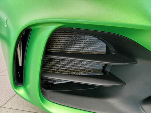

Bild 2 zeigt den beifahrerseitigen Radlaufkühler eines GT R ohne Steinschlagschutz.
Bild 3 zeigt den beifahrerseitigen Radlaufkühler eines S63 mit Steinschlagschutz.

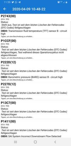

Folgendes Verhalten bei der Probefahrt:
- Motorkühlmitteltemperatur im normalen Bereich 85-105 Grad je nach Fahrzustand
- Motoröltemperatur ebenfalls bei maximal 80-90 Grad
- Getriebeöltemperatur steigt auf 138 Grad bei flotter Autobahnetappe und fällt auch beim cool down auf der Landstraße nicht mehr unter 135 Grad
- Lüfter bollert auf maximaler Stufe am zentralen Wasserkühler
- Weiß nicht was hier normal ist, da fehlt mir die Erfahrung: Lufteintrittstemperatur steigt auf beiden Bänken auf an die 90 Grad. Beim cool down fällt es auf gut 40 Grad allerdings mit einer Differenz von 6-10 Grad zwischen beiden Bänken (Amb Air bei 22 Grad.)

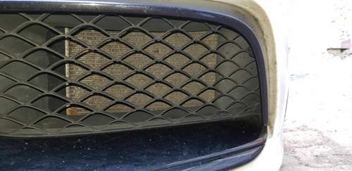

- Optisch sehe ich keine großen Schäden an den Kühlern. Allerdings haben sie in jetzt 100k km schon einiges gesehen (anbei Bilder für die Experten - gucke mir selten Kühler an um das zu beurteilen)
- Kein Wasserverlust feststellbar
- Leistung wird auf ca. ein 1/4 reduziert. Aber es gibt im Fahrerinfodisplay weder eine Warnmeldung dass die Öltemperatur zu hoch ist noch, dass die Leistung reduziert ist. Nichts.

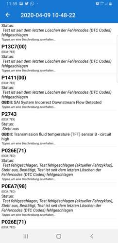

Einen DTC zur Öltemperatur kann ich aber auslesen.
Meine Frage wäre ob sicher nur der linke LLK am Ölkühlkreislauf vom Getriebe hängt und wie der Kreislauf generell aussieht. Mich wundert, dass nur die Getriebeöltemperatur betroffen ist und dass man keinen sichtbaren Schaden sieht.
Die gesetzten DTC tauchen nach dem Löschen nicht mehr alle auf. Nur der Temp Fehler beim Getriebeöl kommt natürlich wieder hoch
Doch gibt es. Insgesamt 3 teilig und jedem mit der neuen Front zu empfehlen. Hatte mir auch schon Steinschlag gleich nach der Umrüstung eingefangen. 2T€ zum Glück übernommen.

@Zender86 schrieb am 8. April 2020 um 21:11:09 Uhr:
nein - leider liegst du falsch. Was der Monteur in den Händen hält ist der Motorölkühler. Der sitzt waagerecht unterhalb des Hauptwasserkühlers.
Der Haupwasserkühler sitzt in der Mitte.
Rechts unten in der Schürze (in Fahrtrichtung gesehen) sitzt der Zusatzwasserkühler des Haupkreislaufs. Dieser Kühler unterstützt den Hauptwasserkühler.
Links unten in der Schürze sitzt der Wasserkühler des Niedertemperaturkreislaufs. Mit diesem zusätzlichen Kühlsystem werden unabhängig vom Hauptkühlkreislauf die beiden Wärmetauscher im Ansaugluftsystem ("Ladeluftkühler"😉 als auch der Wärmetauscher des Getrieböls versorgt. Die beiden Ladeluftkühler sowie auch der Getriebeölkühler werden also nicht direkt durch den Fahrtwind gekühlt sondern durch das Wasser des Niedertemperaturkreislaufs. Wenn der linke Wasserkühler ein Loch hat, fällt der Niedertemperaturkreislauf aus - mit der Folge, dass die Ladeluft und das Getrieböl nicht mehr gekühlt wird. Den Wasserstand dieses Niedertemperaturkreislaufs kann man an dem kleinen Ausgleichsbehälter etwa in der Mitte des Motor gut kontrollieren. Die rötliche Kühlflüssigkeit sollte immer bis zur Markierung stehen. Solche Kontrollen sollte auch eine Hausfrau nebenbei hinbekommen - wenn man weiß, wie die Haube aufgeht (daran scheitern aber schon einige).
