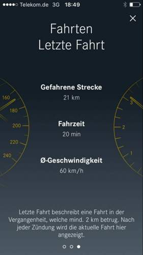

Abholung verschoben, haben Zusatzkühler und Pumpe getauscht, Probefahrt gemacht, soll alles i.o., aber morgen (aus erneut kalten Zustand)zur Sicherheit nochmal fahren und sehen ob dann auch ok. Die heutige Testfahrt war schon mal "intensiv", laut App 21km und über 18l im Durchschnittsverbrauch(siehe Bild)

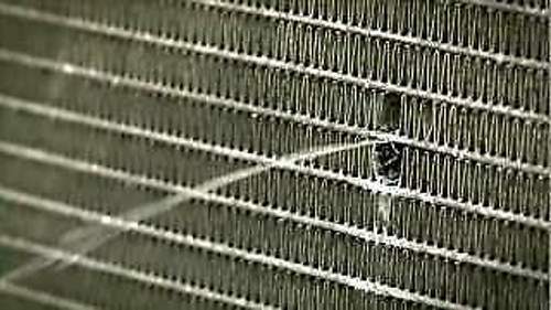

Auto eben abgeholt, soll wie bei Kollegen hier, ein Steinschlag gewesen sein, den übernimmt "großzügig" Mercedes...
Den Kühler hätte ich gerne mal gesehen, war aber schon entsorgt...ein Schelm er böses denkt. ;-)
@Q-Seven schrieb am 6. April 2017 um 09:08:26 Uhr:
Haben sie dir gesagt ob es der Zentrale- oder der Radlaufkühler auf der Fahrerseite war?
Echt eine Frechheit. Ich durfte damals den kühler sehen. Zum totlachen. Ein kleiner Steinschlag tut das ganze Ding defekt machen.
@C63sCoupe schrieb am 6. April 2017 um 11:49:38 Uhr:
Reicht scheinbar aus um Wasser zu verlieren. Andere Erklärung habe ich nicht...
Sieht dann wahrscheinlich so aus 😉
