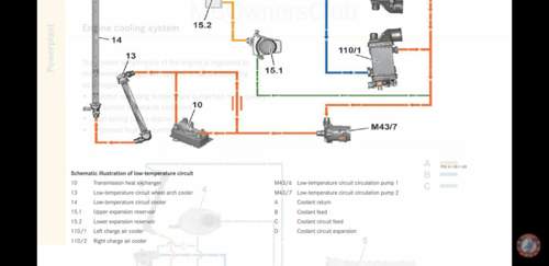

Da hätte ich jetzt dann zwei Fragen zu.
1. sieht man auf dem Bild in dem Video im Anhang nur eine Kühler links am Rad. Rechts sitzt aber doch auch einer?
2. Sehe ich es richtig, dass der Hauptkühler (14) ja trotzdem den Ladeluftkühler (110/1) und dann auch den Wärmetauscher (10) des Getriebeöls speist?
Wenn also das Wasser hier schon zu warm ist könnte es nicht sein, dass es schon viel zu warm am Wärmetauscher ankommt? Der Kühler am Rad (13) folgt ja erst nach dem Wärmetauscher. Oder ich lese den Kreislauf gerade falsch

"Sehe ich es richtig, dass der Hauptkühler (14)[...]"
Die Nummer 14 ist nicht der Hochtemperatur-Hauptkühler, sondern ein weiterer Niedertemperaturkühler. Sieht man auch im Ersatzteilkatalog-Link.
Ach stimmt. Einfach noch paar Sekunden warten 😁
Aber ist meine Annahme dann richtig? Dann kann der Kühler '13' ja eigentlich nicht hauptverantwortlich sein für die zu hohe Temperatur.
Was natürlich auch noch sein kann ist ein Defekt des Wärmetauschers selbst? Oder auch der Pumpe M43/7? Wobei letzteres vermutlich einen eigenen DTC setzen sollte da die Drücke nicht mehr passen?

Richtig - genau genommen sitzen in der Mitte der Klimakondensator, der "große" Niedertemperaturkühler und der Hauptwasserkühler direkt hintereinander. In Luftrichtung zuerst der Klimakühler, dann der NKL und dann der Hauptkühler. Aber die beiden Kühlsysteme hier in allen Einzelheiten zu beschrieben, würde zu aufwändig.
Warum sollte das zu weit führen? Es geht ja genau darum den Kreislauf zu verstehen um den Fehler zu diagnostizieren. Und nach dem würde das ja bedeuten, dass vermutlich der zentrale Kühler in der Mitte einen Schaden hat. Also der Niedertemperaturkühler vorn.
Was dann auch wieder dazu passen würde was bei leachim60 getauscht wurde
Ganz einfach aber erstmal von vorne anfangen, beide Kühlkreisläufe abdrücken (HT+NT) und schauen ob es irgendwo leckt, wenn nicht geht die Suche weiter.

Ich denke das deine Kühlmittelpumpe vom Niederzemperqturkreislauf defekt ist, deswegen die hohen Ansaugluft und Getriebeöltemperaturen.
