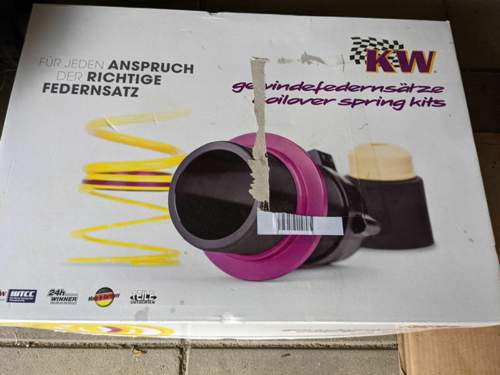

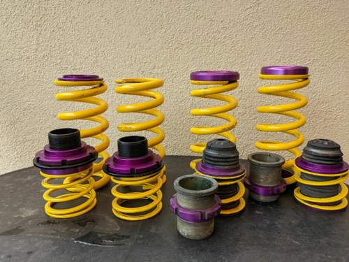

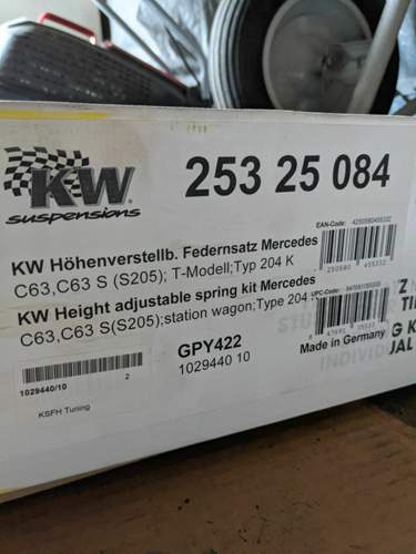

Ich hätte, wegen Wechsel auf V3, KW Gewindefedern abzugeben für das T-Modell. Gerne PN, falls einer von euch Interesse hat.
