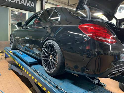

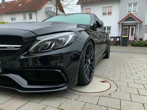

Servus zusammen - ich weiss, das Thema wurde schon einige behandelt, doch sind die Informationen recht verstreut .
Thema Spurverbreiterungen:
Habe gerade bei SCC angefragt welche die empfehlen für den C63 T mit Kreuzspeiche (zentrierung wichtig Va und Ha).
Da der Wagen ohnehin zum Vibrieren tendiert ist es ein Versuch für die Stadt, auf der Nordschleife oder so kommen die eh runter. Dennoch:
10mm vorne und 15 mm hinten - fährt jemand breiter mit Serien Fahrwerk und legal? Jemand was negatives zu berichten bei den SCC ?
Besten Dank!
Habe die schwarzen von H&R in der Größe bei den Kreuzspeichenfelgen und keine Vibrationen, sind ebenfalls mit Zentrierung.
Die HR hatte ich auch immer Problemlos auf meinen anderen Autos - ich hatte irgendwo gelesen, dass die Kreuzspeichen bei normalen Zentrierungen bei Spurplatten Probleme machen, dass der Deckel nicht mehr draufgeht und man daher gekürzte von SCC hat (in einen der Threads hier) - Ich nehme an, dass du damit keine Probleme hast ?
gehen wirklich nur 10 und 15?
@cinder schrieb am 14. Januar 2021 um 16:05:15 Uhr:

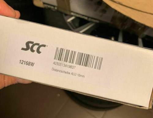

habe die SCC in 10mm rund herum, mehr passt auf Limo und T-Model nicht, sonst schleift hinten. Zumindest mit Michelin Reifen, weil die breiter bauen als der Rest.
Habe damit keine Probleme gehabt. Die Zentrierung muss bei Kreuzspeichen kürzer sein, sonst wie du schon gesagt hast, kann man den Nabendeckel nicht mehr drauf schrauben. Von H&R gibt es nur 13mm, was hinten wie schon gesagt schleift. Vorne wenn zu tief auch beim einlenken.
Habe noch ST 12,5mm probiert, da war die Zentrierung zu lang, Nabendeckel Poblem. Zentrierung war Kunststoff habe sie gekürzt, direkt Lenkradflattern bekommen, rausgeschmissen. Reifen Haben hinten an dem Plastikflap geschliffen.
ST 7,5mm mit kurzer Zentrierung hatte ich auch, die haben auch sofort im Lenkrad geflattert,, gleich rausgeschmissen.
Was man bei SCC beachten sollte ist, wenn man Zubehör Bremsen fährt, liegen die evtl. nicht Plan an. Habe in einer Facebook Gruppe einen Bericht gesehen, wo einem mit Brembo Zubehör Scheiben auf einem Non S, die SCC Zentrierung gerissen ist.
Anbei Bild von der Modellnummer der 10mm SCC Scheiben.

Besten Dank Für die excelente Zusammenfassung - Bremsen fahre ich die orginal non S Scheiben am Brembo System - mal sehen wie es passt - aber interessante Info habe ich bislang noch nicht gehört
Ich bestelle mir mal die Scc in 10 und in 15. Mal sehen wie die Winterreifen drunter passen.
Die 10er kann ich ja dann behalten und wenn die 15er nicht passen gehen die wieder zurück.
