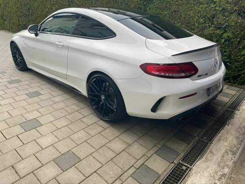

Ich hab an meinem Coupe seit 2 Jahren rundherum 20mm H&R Federn und 12mm Distanzscheiben auf der Hinterachse drauf. Auf der Hinterachse sogar die 10,5jx20 Felge und da schleift nichts

@Smart450Cabrio schrieb am 15. Januar 2021 um 21:35:39 Uhr:
wir sprechen ja nicht vom Coupe, da ist wenigstens ordentlich Platz im Radkasten, bei Limo und T Modell leider der schmale hintern, viel weniger Möglichkeiten.
@Durandula schrieb am 15. Januar 2021 um 22:24:48 Uhr:
Dann zieh ich meine Aussage zurück ^^ jedoch echt merkwürdig.. ich meine zu glauben, dass noch weitere C63 Limo Fahrer im Umkreis ebenfalls Platten drauf haben ohne dass es schleift
