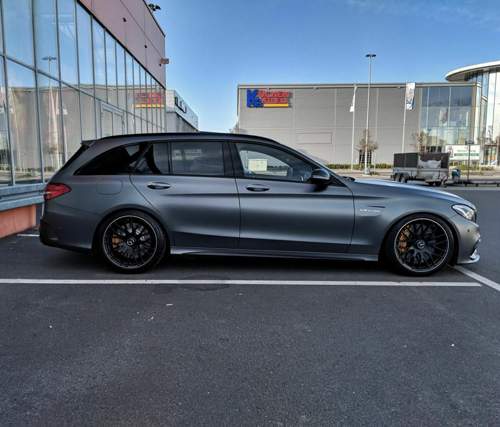

So. VA sind etwa 32,8 und HA 34,5. Habe also einen Unterschied von 1,5 cm. Weniger Keilform geht nicht. Dazu müsste ich den vorne hochschrauben. Und das wollte ich nicht, weil der Abstand zwischen Spoiler und Boden perfekt ist. Hinten habe ich kein Restgewinde mehr.
Für das Kurvenfahren ist die Keilform leider nicht zu empfehlen, zumal du an der VA auch noch deutlich mehr Sturz als an der HA fährst. Dies hat zur Folge, dass das Heck bei Kurven sehr „leicht“ wird.
Ich habe bei mir trotz -1,9 Grad (KW Sturzkit) an der VA (330mm) und -2,1 Grad (350mm) durch die Keilform ebenfalls noch das Problem, dass der Wagen teilweise plötzlich übersteuert ohne wirklich Gas zu geben/wird nicht provoziert. Das müsste bei dir noch deutlich ausgeprägter sein, da die VA mehr Grip hat als bei mir.
Ich habe für die KW Federn mal in das Gutachten geschaut, maximaler Abstand ist eigentlich 340mm für VA und HA bei dir erlaubt. Es empfiehlt sich, sich daran zu halten damit die Dämpfer noch sauber arbeiten können auch wenn es die Freigängigkeit hergibt. Deshalb „darf“ das KW V3 auch 10mm weniger (330mm).
