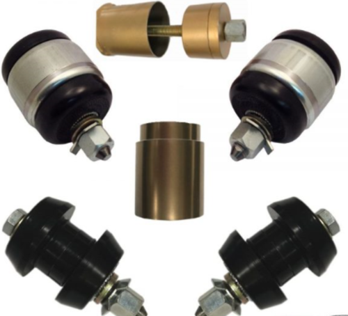

Ja, passt auch mit den Gewindefedern bzw. ist unabhängig von der Tieferlegungsvariante.
Teile schauen ungefähr so aus, kommt auch mit der Anleitung ungefähr hin.

Ja super vielen dank:-)
Dann muss ich mal bestellen, glaub das bringt echt schon ne menge.

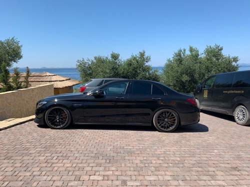

ja 1,57 hätte ich auch gerne, bin bei knapp -3 fahre aber deutlich tiefer als du, interessant wäre wenn du deinen noch tiefer stellst, ob du da auch solche Sturzwerte hinbekommst. Hier mal von der Seite.
Ich habe vor der Bestellung mit einem Mitarbeiter von KW telefoniert, laut seiner Aussage bekommt man den Sturz mit dem Kit immer in dem vom Werk zugelassen Bereich. Auch wenn komplett runtergedreht (KW Federn oder KW Fahrwerk).
Termin habe ich zum Einstellen am 1.10, dann berichte ich noch einmal. Werde das Auto noch etwas tiefer machen und will dann um die -2 fahren. Bis zu diesem Wert sind auch die meisten VMax Freigaben von Reifenherstellern ausgelegt. Beim W204 mit dem Cup 2 waren das damals z.B. 320 km/h bei maximal -2 Sturz.
