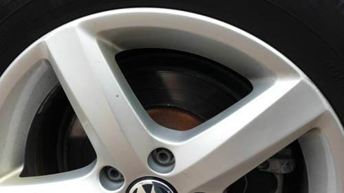

Wir haben seit Mittwoch unseren 10 Monate alten Variant Highline BMT 190 PS 2.0 TDI.
Nach den ersten Fahrten habe ich mir heute mal die hinteren Bremsscheiben angeschaut. Ist das normaler Verschleiß? Bzw. kann das Standrost sein? Vorne ist alles Top.
Auto hat keine 20.000km auf der Uhr
Danke schonmal für eure Einschätzung
Lt. VW wären sogar Riefen und Rostrillen auf den hinteren Bremsscheiben noch "normaler Verschleiß" und das sogar wenn das Auto weniger als 30.000km drauf hat. Ich persönlich bin immer noch der Meinung dass VW bei den hinteren Bremsscheiben ordentlich am Material spart und irgendeinen billigen Kernschrott montiert und man ab Werk nur vorne vernünftige, einigermaßen haltbare Bremsscheiben bekommt.

@VW-B8 schrieb am 9. März 2019 um 08:37:13 Uhr:
@hans05 schrieb am 9. März 2019 um 08:20:01 Uhr:
Mein Passat aus 2015 hat jetzt 190.000 km am Tacho. Bisher wurde an den Bremsen nichts gemacht. Sollte ein Tausch irgendwann notwendig werden, kann ich gerne checken, wer der Hersteller war. Kann man das auf den Scheiben irgendwo ablesen?
Könntest du vielleicht ein Foto von der Bremse hinten posten?
Viel kann man nicht erkennen.
Bremse hinten

Meinst du die Sättel? Beläge sind bei mit vorne wie hinten trw, Scheiben habe ich nicht geguckt, vermute aber das gleiche.
@hans05 schrieb am 9. März 2019 um 11:02:58 Uhr:
Okay Danke, würde sagen das sie auch ziemlich Mies ausschauen, aber 190TKm ist beachtlich!
Der Topf ist rostig, die Fläche hat Riefen, aber die Fläche hat kein rost sofern man es erkennen kann, für die Lauf Leistung finde ich persönlich das Ergebnis ok.
