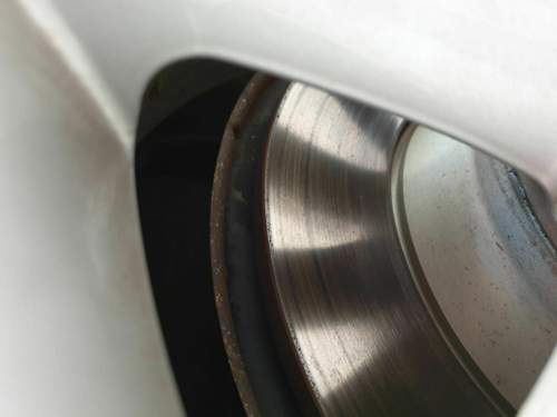

Bremsscheiben hinten - ist das normaler Verschleiss
Wir haben seit Mittwoch unseren 10 Monate alten Variant Highline BMT 190 PS 2.0 TDI.
Nach den ersten Fahrten habe ich mir heute mal die hinteren Bremsscheiben angeschaut. Ist das normaler Verschleiß? Bzw. kann das Standrost sein? Vorne ist alles Top.
Auto hat keine 20.000km auf der Uhr
Danke schonmal für eure Einschätzung
Lt. VW wären sogar Riefen und Rostrillen auf den hinteren Bremsscheiben noch "normaler Verschleiß" und das sogar wenn das Auto weniger als 30.000km drauf hat. Ich persönlich bin immer noch der Meinung dass VW bei den hinteren Bremsscheiben ordentlich am Material spart und irgendeinen billigen Kernschrott montiert und man ab Werk nur vorne vernünftige, einigermaßen haltbare Bremsscheiben bekommt.

Konstruktive Lösungsansätze stehen seit Jahren u. a. hier im Thread.
Ist das wirklich so?
Es gibt Leute die nach wechsel von ATE zufrieden sind, genauso gibt es Leute, die eher auf ATE gewechselt haben und mittlerweile das gleiche Ergebnis wie mit der OEM ware.
Ist es nun eine Konstruktive Lösung, wenn dort das Verhältnis zwischen guten und schlechten Erfahrungen etwa gleich zur OEM ist?
Warum haben manche nach 1 Tag stehen, ein rostigen Bremsbelag Abdruck auf der Scheibe, der nicht verschwindet, andere lassen die karre wochenlang der Witterung ausgesetzt stehen und haben die Probleme nicht.
Wie will man da eine 100% zuverlässige Lösung für haben?
Ich bin auch aktiv auf der Suche nach einer Lösung, beim R32 hat vw da im Bereich Motor auf mich gehört. Nur wüsste ich nicht, wo bei den bremsen aktuell angesetzt werden sollte, ohne andere Aspekte eventuell zu verschlechtern.
Daher frage ich ja schon nach genauen Situationen usw.
Um etwas mehr Klarheit zu bekommen, müsste jeder User, genau angeben, welcher Zulieferer verbaut ist ab Werk.
Scheiben wie auch Beläge.

Wie wäre es wenn man etwas an den Zuschlägen vom "Rohmaterial" ändert? Den reinen Eisengehalt etwas herabsetzt. Denn meiner Meinung nach ist da eindeutig ein zu hoher Eisengehalt im Material. Dadurch entsteht zu schnell zu viel Korrosion. Wiederum dadurch wird die Bremsscheibe angegriffen, sozusagen geschwächt. Daraufhin entstehen diese viel bekannten Riefen. Dies geht immer so weiter bis sich das Tragbild sichtbar verschlechtert und letztendlich die Bremsleistung darunter leidet. Die Bremsscheibe zerstört sich quasi durch ihre Beschaffenheit selber. Das Problem ist auch, dass man diese Scheiben natürlich im großen Stil produziert, von daher wäre ein Vernichten/Wiedereinschmelzen o.ä. für den Hersteller zu teuer. Fazit: erstmal verbauen und der Kunde darf sich scheinbar weiter ärgern.

Ich meine das hier nur einer dabei war der sich bis jetzt nach dem Wechsel auf ATE darüber beschwert hat!?
Das hier hatten wir auch schon, vielleicht findest du ja hier die Erklärung für die Gammelscheiben.
https://www.at-rs.de/schaeden-durch-nicht-geeignete-komponenten.html
Die HA Bremse vom Passat B8 ist scheiße, kann man nichts machen mein passat b8 fährt jeden tag 100km trotzdem sieht die hintere Bremse gammelig aus mit Rostrand und wenn man bremst hört auch ein komisches Geräusch.
Die HA unsere Passat Sehen auch nicht gut aus, knapp 820000km wird wohl zum 3ten mal Wechseln . Die ersten waren Original , zweite hat das Autohaus gemacht (beim Kauf) was meint ihr was soll ich nehme?
Also bei mir reichen 5 Minuten, dass die Dinger sich rostig anlaufen. (Test: nach 220km und blanken Scheiben kurz Wasser drauf)
Ich habe die Theorie, dass meine Beläge beim „Freibremsen“ der Scheiben irreparablen Schaden genommen. So können die nur die Riefen immerwieder reproduzieren.
Ich lasse meine Hinterachsanlage nächste Woche auch komplett erneuern. Werde dann berichten.

Ich kann ATE nur empfehlen. Die ATE Scheiben in Verbindung mit den ATE CERAMIC-Belägen sind super. Nach nun ca. 25.000km sieht alles immer noch sehr gut aus.
