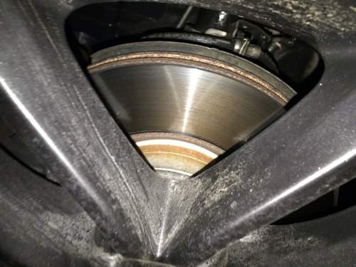

Wir haben seit Mittwoch unseren 10 Monate alten Variant Highline BMT 190 PS 2.0 TDI.
Nach den ersten Fahrten habe ich mir heute mal die hinteren Bremsscheiben angeschaut. Ist das normaler Verschleiß? Bzw. kann das Standrost sein? Vorne ist alles Top.
Auto hat keine 20.000km auf der Uhr
Danke schonmal für eure Einschätzung
Lt. VW wären sogar Riefen und Rostrillen auf den hinteren Bremsscheiben noch "normaler Verschleiß" und das sogar wenn das Auto weniger als 30.000km drauf hat. Ich persönlich bin immer noch der Meinung dass VW bei den hinteren Bremsscheiben ordentlich am Material spart und irgendeinen billigen Kernschrott montiert und man ab Werk nur vorne vernünftige, einigermaßen haltbare Bremsscheiben bekommt.

Das hier hatten wir auch schon, vielleicht findest du ja hier die Erklärung für die Gammelscheiben.Da steht immer, falsche Belege oder Fremdeinwirkungen sind schuld, von schlechten Scheiben selber wird nichts erwähnt.
Aha, du weißt also was die Ursache ist? Oder was möchtest du damit sagen? Fakt ist das hier Bilder von Bremsscheiben im Umlauf sind die echt Schei....e aussehen und mal ganz ehrlich, sowas habe ich noch nie bei einem aktiv fahrenden Auto gesehen.

Ja klar, da haben sich Leute damit befasst und haben einige Ursachen gefunden, die die Gammelscheiben erklären könnten! Die waren Gründe dafür wird keiner je richtig finden bzw. erklären können, ich finde es nur krass, das viele Scheiben das gleiche Bild zeigen und das ist egal was hier geschrieben wird, das Thema hier ist. ...... " ist das normaler Verschleiß" ! Da gibt es von mir ein klares nein. Nochmals, solch verrostete Scheiben habe ich bis jetzt noch nicht gesehen.

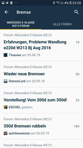

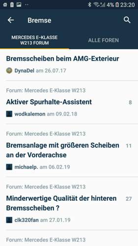

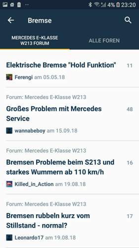

Bin mal gespannt, wie es @ThomasV6TDI beim aktuellen Benz ergehen wird, Fotos im Netz und die Anzahl an Threads bei z. B der aktuellen E Klasse, lassen auf das gleiche wie beim B8 schließen.....

Das stimmt, normal ist das nicht, aber betrifft ja auch nicht jeden.
Was ich nur nicht nachvollziehen kann, liegt es am hersteller oder verwenden Material, wieso dann vorne und hinten die Unterschiede?
Verwenden die hersteller für Vorderachsen andere Materialien als für Hinterachsen? Also bezogen auf die Materialien der Bremse.
Daher ist aus meiner Sicht das Problem eher an der Bremskraft Verteilung zu finden.
Leider habe ich im ABS dazu nichts gefunden.
Bei den gte Modellen gibt es da super Kanäle im Bremskraftverstärker.
Da die HA erheblich weniger Bremsleistung erbringen muss, kann ich mir durchaus vorstellen, dass unter Druck stehende Kostensparer hier billigeres Material verwenden.
Meine hinteren Bremsen sahen bei Leasingende nach 3 Jahren und 83000 km auch so übel aus, die vordere Bremse sah noch neu aus (war dann nur etwas verfärbt weil ich die hinteren Scheiben freibremsen wollte, hat natürlich nichts gebracht).
Meinen Passat CC habe ich damals mit 160000 km mit den ersten Scheiben und Belägen verkauft, da sahen die hinteren Scheiben trotz ACC noch gut aus.
Echt ärgerlich welchen Murks VW hier beim B8 fabriziert... 😕

Das wird oder kann auch eine Ursache sein und alles zusammen ergibt dann das bescheidene Ergebnis. Vielleicht kann man das mit anderen Material umgehen, so wie einige hier Berichten ATE, Yellostuff oder was weiß ich auch immer. Dadurch ändert man vielleicht die Reibewerte und es entsteht ein besseres Ergebnis
