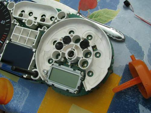

Was ist das für ein Stecker am Bremsschlauch?
ABS Sensor / Radrehzahlsensor, der Vorbesitzer dachte wohl, ich brauche kein ABS und ESP.
Und um das zu komplettieren hat er noch im Tacho die ABS / ESP / Traktionskontrollleuchten mit schwarzer Masse zugeklebt. Sonst macht einen das wohl nur nervös wenn da so viele Lichtlein leuchten.
Siehe Bilder.
Img-3144
Img-3143
Das da etwas nicht stimmt sieht man ja bei der Probefahrt, Zündung ein und das ganze System macht ja den Selbsttest.
@Tomy 69 schrieb am 4. Januar 2015 um 21:42:46 Uhr:
So ist es, hab ich auch schon gesehen. Ich kenne ja die ganzen Macken des 4er Golfs, daher wusste ich was kaputt war. (auch Fehlerspeicher gab Auskunft) Auch der Querbeschleunigungssensor war kaputt.
Der Rest war Preissache und viel Zeit unter dem Auto.
Dennoch hätte der Verkäufer das Auto auch so eine eine junge ahnungslose Frau verkauft. Somit kein funktionsfähiges ABS / ESP / Traktionskontrolle / EDS
Es war in jedem Falle arglistige Täuschung. Aber ich stresse mich nicht mehr mit solchen Abschaum. Solche Menschen werden irgendwann dafür die Quittung bekommen.
