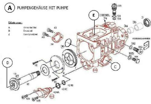

für alle die es interessiert, habe gerade nette Explosionszeichnungen für die VP37 im Volvo-Wiki gefunden ;-)
Guckst du hier

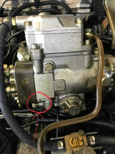

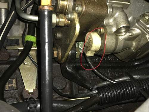

Hallo, bei mir ist die Pumpe an der markierten Stelle undicht. Habe noch nie eine ESP ausgebaut bis jetzt. Würde es bei Bosch evtl. machen lassen, möchte aber gerne ein paar Infos vorher haben. Die können mir ja viel erzählen 🙂
Habt ihr ein paar Tipps zur der Stelle? Was genau befindet sich hier? Es scheint so, als wäre der weiße Deckel undicht.

Anbei nochmal ein besseres Bild
Der Spritzversteller. Geht recht leicht. 2 Dichtungen und ein Sieb.
Halteblech abschrauben, 2 torxschrauben vom Spritzversteller entfernen und düsen heraushebeln. Es sollte schnell gearbeitet werden denn die Pumpe läuft leer und macht ne Sauerrei.
Hallo, danke für die schnelle Antwort. Klasse. Heißt also die Pumpe muss nicht ausgebaut werden? Ich nehme die Kappe ab, den versteller raus, neue Dichtungen rein und gut ist?
Danke
Pumpe bleibt drinn. Wenn es aus der Kappe läuft, noch nie gesehen, dann wirst du wohl einen kompletten Versteller brauchen.
Bosch Bestellnummern
Dichtung 424B = 1 280 210 814
Dichtung 424C = 1 280 210 800
Siebkorb 424A = 1 287 430 754
