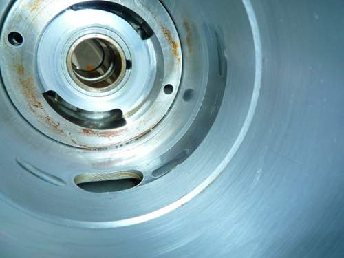

Hallo Zusammen 🙂
Ich habe mir vor längerer Zeit mal eine gebrauchte ESP online ersteigert. Diese ist nur mal als Ersatz gedacht gewesen, da ich an sich noch sehr lange vor habe meinen Wagen weiter zu fahren (2.5 AEL). Nun hat es die Zeit mal erlaubt die Pumpe zu zerlegen, um diese neu abzudichten. Nun ist mir beim Zerlegen aufgefallen, dass das Gehäuse der Pumpe im Bereich des Rollenringes stark eingearbeitet ist (siehe Bild). Die Kante ist mit dem Finger gut spürbar. Die Verstellung des Rollenringes klappt jedoch problemlos ohne zu Haken. Hat dies irgendwelche Auswirkungen auf die Funktion der Pumpe, bzw. macht es überhaupt noch Sinn diese wieder zu montieren?

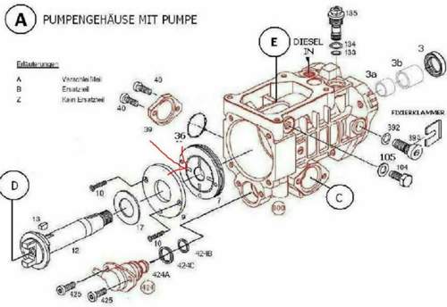

Des Weiteren sind mir beim Zerlegen der Pumpe die Flügel der Unterdruckseite (4 Stück) herausgefallen (siehe 2tes Bild). Diese sind auf der einen Seite stark konvex. Da sich diese in beiden Richtungen motieren lassen, weiss ich leider nicht mehr, in welcher Richtung diese drin lagen.
Danke für eure Hilfe 🙂

mit den Riefen im Gehäuse ist sie normal unbrauchbar weil die Toleranz überschritten ist. ....
Vielleicht hat dazu jemand eine aussagekräftige Begründung. Da sich der Rollenring ja noch problemlos verstellen lässt, und die Axialposition von diesem nicht verändert ist, sollte sich der von der Hochdruckseite erzeugte Druck auch nicht ändern oder sehe ich das falsch? Irgendwie kann ich mir den Abrieb auch nicht so richtig erklären, da der Rollenring ja eigentlich nur Axialkräften von der Federn im Hochdruckteil ausgesetzt ist.
Hier schau mal folgenden Link an:
https://docplayer.org/...erlegen-des-verteilerkoerpers-einer-vp37.html
Evtl. ist bei dir das Wellenlager ausgeschlagen wodurch die Antriebswelle nicht mehr zentrisch gelagert ist.
Roland
Also die Pumpenwelle ist nahezu spielfrei, gefühlstechnisch 0,01-0,03mm, komplett spielfrei darf die ja auch nicht sein sonst besteht die Gefahr, dass die Welle bei tiefen Temperaturen aufgrund der verschiedenen Wärmeausdehnungskoeffizienten von Gehäuse und Welle anfängt zu klemmen.
Ich könnte mir selber noch vorstellen, dass die Gewichtskraft des Rollenringes über die kontinuierliche Verstellung bei entsprechender Laufleistung ausreicht, um dieses verschleißbild zu erzeugen, schließlich ist die Einarbeitung am unteren Gehäuseteil.
Wenn sonst keine weiteren Ideen vorhanden sind würde ich die Pumpe so wieder mit neuen Dichtungen zusammenbauen.
Kann noch jemand eine Aussgae zu den Flügeln der Vorförderpumpe machen? Ich werde noch ein Bild online stellen mit den möglichen Einbaulagen.
