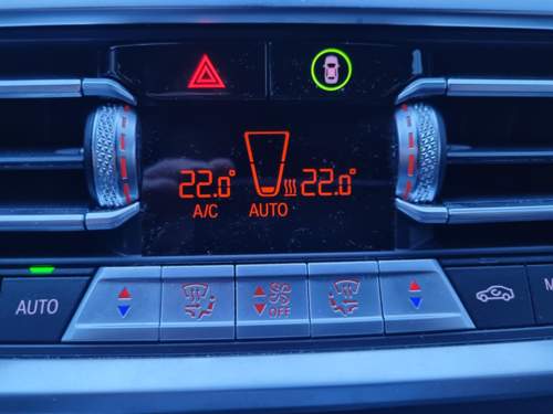

Hat das Fahrzeug Standheizung verbaut?
Hatte irgendwo mal gelesen, dass die Standheizung unter anderem auch nach Kaltstart zuheizt.
Hatte ich auch bei G31 ern (40d) öfters, dass die im Winter nach dem Start auch innen wie ein hochfahrendes Flugzeug rochen - also nach verbranntem Diesel / Kerosin.
Ja, das Auto hat eine Standheizung. Springt die automatisch bei jedem Kaltstart mit an?
Also meine springt nur an wenn ich die vorher aktiviere, sie läuft dann aber wenn es kalt ist noch ne zeitlang mit. Zu sehen an dem kleinen Heizsymbol
