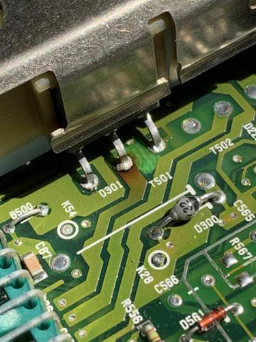

Es war der Zündtransistor. Das Auto läuft jetzt wieder. Vielen Dank an alle die mitgeholfen haben.
Lg

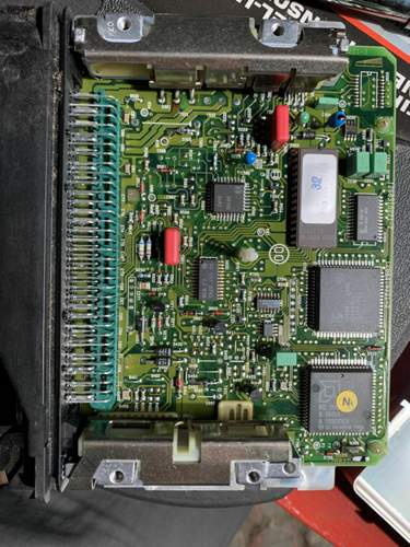

Themenstarteram 23. Mai 2020 um 13:10
Hat jemand eine Ahnung ob das normal ist, dass die Lötstelle so braun ist? Klar kann das beim fertigen passiert sein aber sieht schon etwas merkwürdig aus.
Lg
