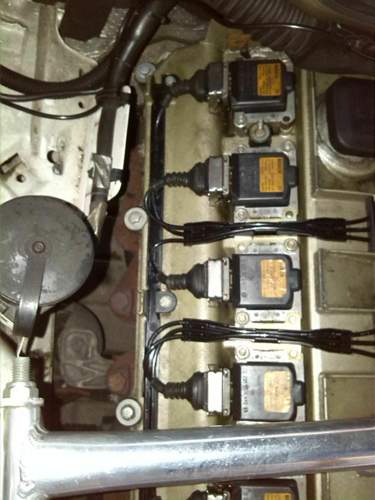

Diese Zündspulen wurden so lange ich das Auto habe noch nie gewechselt - also mindestens 16 Jahre nicht. Womöglich sind es noch die ersten Spulen aus 1991.

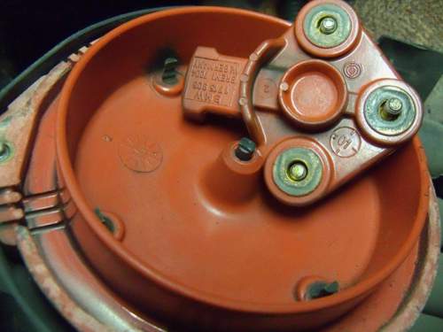

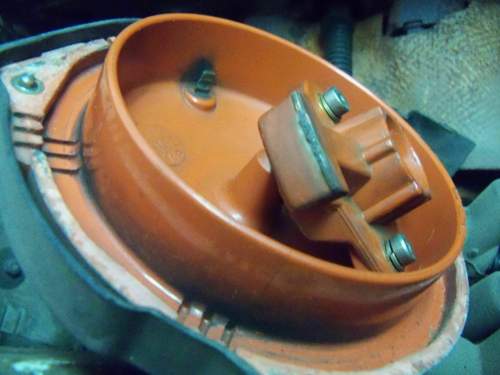

...ok ok, muß zugeben, doch nimmer orchinoool, Kappe + Finger sind von 2001 (fast Neuteile also ;-) ) und nicht von 1989, hat wohl doch einer vor mir mal gewechselt (hab ihn seit Ende 2005) also doch erst 17 Jahre jung (wären dann nur ca. 350.000 - 400.000 km). Dachte echt, die wären 12 Jahre älter ;-)
M40 Verteilerkappe mit knapp 400.000 km
Verteilerkappe M40 mit knapp 400.000 km
@OO--II--OO
Reinigen bzw. mal einen neuen Verteilerfinger und Kappe würde ich schon mal in Betracht ziehen.
Ist schon ein bisschen viel Grünspan von der Feuchtigkeit vorhanden.
Zu spät, Zahnriemen grad gewechselt und is auch schon wieder alles eingebaut, hab's nur bissl abgestaubt ;-) (war bissl staubiger vorher als auf'm Bild)
Und war ja eh nicht soo alt wie ich dachte ;-)
Nachtrag/Antwort zu unten :
Ach, das Zündsystem funktioniert jetzt schon 615.000 km, das taugt !
Es genügt, wenn sich mein Geldbeutel freut, wurde nicht geplündert ;-)
Also die Kappe und der Finger auf dem Foto sehen nach Schrott aus.
Da freut sich das Zündsystem nicht wirklich
Die hätte ich auch nicht wieder eingebaut, alle 600tkm kann man sowas mal neu machen. :D

@UTrulez schrieb am 17. März 2018 um 07:32:03 Uhr:
... das wundert mich.
Beim M50 hatten wir in der Werkstatt öfter welche mit Ausfall.
Gerade aus der ersten Charge.
