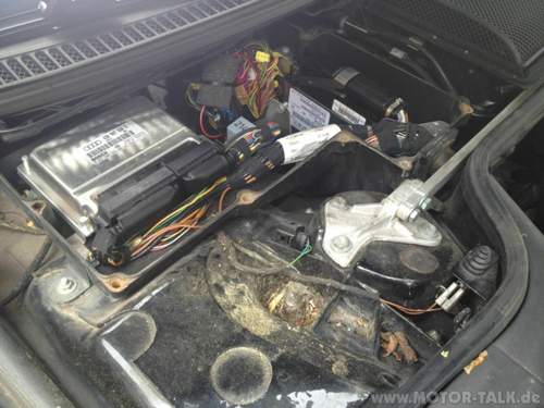

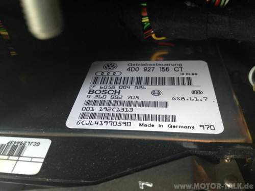

Tim eine der verlinkten Logfahrten wurde ja damals mit meinem AQF gemacht und der hat kein Ruckeln in diesem Drehzahlbereich. Bei mir ist das Getriebe-SG mit der Endung CT verbaut, es gab für das ECZ aber noch ein weiteres Getriebe-SG, dass nur einige Fahrgestellnummern früher oder später für kurze Zeit zum Einsatz kam. Schaue doch mal bei dir nach, eventuell ist es das Andere und dieses läuft noch mit dem Datenstand, bevor die Kunden-Beanstandungen zum geschilderten Problem anfingen.
Gruß Magnus
Hallo Magnus,
Du machst mich neugierig und treibst mir den Kreuzschlitz in die Hand. Werde jez gleich mal im Motorraum den Deckel abschrauben und kucken, ob ich irgendeine Getriebesteuergerätnummer finde.
Melde mich nach Erfolg :-)
Gruss
tim
So, anbei ein Foto vom Aufkleber des Steuergerätes...
Scheint wohl ein 4D0 927 156 CT
zu sein.
Für mich als Elektronikhasser stellt sich nun die Frage, was das für das zarte Ruckeln bedeutet 😕
Ratlose Grüße und schönes Wochenende
timmie
Bild #207152849
Bild #207152850

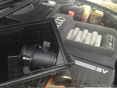

Hallo Tim,
wenn du den Kreuzschlitz schon in der Hand hast, tu dir selbst den Gefallen, schraub den Deckel vom Luftfilterkasten ab, zieh den Stecker vom LMM! schraub wieder zu und fahr ne Runde. Ich habe auch jeden Scheiss ausprobiert incl. neuem LMM, hat alles nix geholfen. Ich habe sogar ein umprogrammiertes GSG von Eduard/Eco-Tuning, das ruckeln blieb aber, bis gestern.
Gruss Stefan
Hei Stefan,
das werd ich doch gleich mal tun, obwohl ich den LMM vor kurzem bei unserem lokalen Dorf-Audi-Freundlichen neu geshoppt habe - eben, um ihn als Fehler auszuschließen ... Schließlich soll sich ein defekter LLM auch irgendwie auf die Lebensdauer des Getriebes auswirken, wie man liest 😠
Ach, was lieb ich meinen alten Vergaser Püschoo 😁
und jetzt ???
Hallo Gemeinde, hallo Stefan!
Nachdem ich eh schon den Kreuzschlitz in der Hand hatte, habe ich auf Stefans Rat hin mal den Luftfilterkasten bearbeitet! Hier mein Ergebnis:
LMM ausgesteckt, Messfahrt, kein Ruckeln --> ungläubiges Staunen
LMM angesteckt, Messfahrt, altbekanntes Ruckeln
ins Haus rein, nach Frau gerufen, zur Messfahrt in 10min. eingeladen
LMM ausgesteckt, ausgiebige Messfahrt mit Frau die Berge hoch, wo er IMMER ruckelt --> ungläubiges Staunen bei der Frau - KEIN Ruckeln (sie war es, die immer behauptet hat, meine Fahrweise sei für das ruckeln verantwortlich, bei ihr ruckle es kaum...)
LMM angesteckt, ruckeln wieder da
und nun ??? DER LMM ist ja neu (orginal Audi, kein InternetKack aus dubioser Quelle) - was mache ich nun mit dieser Erkenntins, dass es mit augestecktem LMM nicht ruckelt???
Voll die ratlosen Grüße von der Iller
timmie

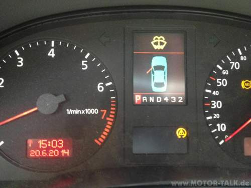

P. S. Bei ausgestecktem LMM funzeln 2 orange Leuchten im Display
Foto
Foto
Cool, ich habe mir einen neuen von Bosch bestellt, da gibt es aber Unterschiede zwischen VFL, meiner und FL, deiner. Ich glaube zu wissen das deiner günstiger ist. Es kann sein das ein neuer LMM nicht richtig funktioniert.
Ich bin selber gespannt ob meiner dann so funktioniert wie er soll. Ich habe auch schon mal einen neuen drin gehabt, war aber so ein Billigding und hat schlechter funktioniert als mein alter.
Ich habe meinen alten vorhin mal auseinander gebaut, also den Meßfühler mit diesen Spezialtorx, und dann die Platine mit Kontaktspray und Q-Tips gereinigt. Bin dann gefahren und das Ergebnis war eigentlich genau so gut wie mit abgezogenem Stecker, nur besser. Allerdings kann es sein das die Platine nicht dauerhaft funktioniert, sie ist eben schon alt.
Für die paar Tage ist es auf jeden Fall vollkommen in Ordnung.
Im Nachhinein beiße ich mir dermaßen in den Hintern, weil ich immer mit einem flauen Gefühl bzgl. eines möglichen Wandlerdefektes gefahren bin, also ca. drei Jahre lang...., das das dann eine solche Bagatelle ist, die ich ausserdem schon erledigt hatte ( habe ich zumindest geglaubt), ist das schon sehr ärgerlich.
Versuche mal den Sensor seeehhhr vorsichtig zu reinigen, 99%iger Alkohohl funktioniert wohl auch.
Dann wieder zusammenschrauben und fahren....
Ach ja, und kauf dir noch einen neuen, originalen.......
Gruß Stefan
