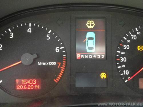

aaalso, ohne angestecktem LMM lief der Dicke auch 1A. Beschleunigung, Schaltvorgänge rauf wie runter alles top, auch runterschalten beim bergabfahren - alles so wie es sein soll --> und vor allem ohne das Geruckle. Einzig die zwei Lampen in der Anzeigetafel...
Interessant wäre ein Vergleich mit den Werten, die das SG als Ersatz hernimmt, wenn kein LMM-Signal verfügbar ist und den Ist-Werten, die dem Getriebe-SG geliefert vom LMM geliefert werden bei gleichen Fahrbedingungen.
Das übersteigt einfach meinen beschränkten Horizont 🙄
Motor raus, Getriebe raus, Zahriemen wechseln, Auspuff schweißen etc. --> alles ok und ehrliche Arbeit, aber IST-Werte bei gleichen Fahrbedingungen vom SG, wenn doch gar kein LMM.Signal vorhanden ist ???
Da könnt ich auch in Kairo am Bahnhof stehen und die Ansage des Vorstehers aufnehmen - verstehen würd ich genauso wenig 😁
Foto
