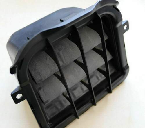

Sag mal hast du bei "BASS" von Aussen auch so ein Geräusch, halt so ein Scheppern im Basstakt.
Habe die Entlüftung hinter der Klappe Rechts/Links auf beiden dafür Ausfindig gemacht.
Es ändert sich auch kurz wenn man z.b. die Tür Öffnet.
Wegbauen wollte ich die nicht Unbedingt da dann ja u.U. Wasser hineinlaufen kann ??
Ist auch nicht mega laut jetzt, aber man hört es, und es hört sich Beschissen an.

Hörst du die Klappen auch von innen klappern?
Ein ähnliches Phänomen kannte ich mal am A3 8P, normal sind das ja auch nur Entlüftungsklappen, diese haben ein paar einfach mit Fils beklebt und danach wäre es wohl deutlich leiser gewesen, ganz weg bekommt man es damit aber wohl nicht.
Muss ich wirklich bei mir mal darauf achten, vermute aber das wird genauso sein wie bei dir.
Ja ich höre gern Basslastiges...Innen ist alles Ruhig, auch auf der RSB nichts zu Hören, im Kofferraum - Verkleidung, etc. - alles OK
Wenn ich Rechts oder Links die Klappe Öffne kann man das "Schrabbeln" direkt aus den Entlüftungsdinger heraushören, von Aussen halt auch da die ja hinter der Schürze sind.
Das Teil im Anhang, meine da sind so mehre Gummilamellen drin, zumindest konnte ich da sowas Ertasten.
Auf der Linken Seite hat das Teil noch eine Hutze mit drauf.
So wie es Aussieht bekommt man die Dinger wohl nur raus indem man die Schürze Abbaut.
Dicht machen geht ja wohl eh nicht, denke die sind auch wegen dem Gebläse da, meine ich mal gelesen zu haben das die Luft von vorne durch die Hutablage hin zur Entlüftung Entweicht.
Könnte ich ja mal Probehalber ganz oder Teilweise Abkleben, oder irgendwas Luftdurchlässiges davor machen, Schaumstoff, etc.

Die sind auch dafür da wenn man die Tür zu schlägt, dass der Luftstoss im Auto entweichen kann. Ansonsten würdest du die Tür nicht ordentlich zu schlagen können.
Das Teil erzeugt bei dir ein knarzen?
Hört sich sehr ähnlich wie ein Schepperndes Nummernschild an.
Wenn ich Musik anhabe und draussen stehe, alle türen zu, ist es in dem Moment wo ich tür öffne kurz weg und danach wieder da, jedoch dann von der Frequenz etwas anders, weniger wahrnehmbar, aber noch Relativ gut am "Scheppern"
Ist mir letzt Aufgefallen als ich Luftdruck Geprüft und Motor/Musik laufen hatte und von hinten dieses Geräusch Auffiel. Musik war auch nicht mal laut Aufgedreht.
Hab da auf der Rechten Seite mal die Finger reingesteckt, wie Erwähnt scheinen das so Gummi lamellen zu sein.
Ähnlich wohl wie hier zu sehen
https://www.motor-talk.de/.../-i209169452.html
Die Gummidinger werden ja wohl von der Resonanzfrequenz flattern, hatte vom bekannten eben noch eine Subkiste Ausprobiert, die macht noch etwas mehr Bumms, da ist das Geräusch wesentlich Schlimmer, wie so ein alter Polo mit Disco Anlage.
Auf der Linken Seite den Aufsatz von innen kannst du abnehmen und dann mal reinfassen, vielleicht kannst du irgendwo noch einen kleinen Gummistreifen unterlegen das es nicht mehr komplett abschließt. Wasser dürfte direkt ja nicht reinkommen, die Frage ist nur wie es mit Luftfeuchtigkeit aussieht, dagegen könnte man aber sonst von innen noch etwas vormachen.
Hab jetzt erstmal Provisorisch, vielleicht lasse ich es so, ist ja eh die Verkleidung vor, filzgleiter dran gemacht welche die Gummi Lappen etwas vom Rahmen weghalten.
Jetzt "Flattert" und Vibriert da auch nichts mehr.

Wenn jetzt nichts mehr klappert, dann hat es auf jeden Fall etwas gebracht, auch wenn ich vermute das die Filsgleiter nicht ewig an dieser Stelle kleben bleiben werden. So wie du es umgesetzt hast, hatte ich es auch in etwa angedacht gehabt, hatte nur an etwas dünneren Fils und den großflächiger gedacht gehabt, so dass die Klappe nicht ganz so weit offen steht und noch eine Art Schließfunktion bewerkstelligen kann. Wenn du aber auch so keine Probleme mit zuviel Luftfeuchtigkeit im Auto hast, sollte das ebenfalls eine schnelle/zielführende Lösung gewesen sein.
Mit dem Gewebeband sieht es gleich viel originaler aus, würde bei mir nicht dieser große Subwoofer im Kofferraum hängen, würde ich das glatt auch mal andenken um zu setzen. 🙂
