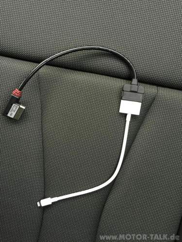

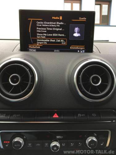

Dank dem Tipp von Tobi.964 habe ich mir auch das 30-Pin-Kabel (4F0 051 510 R) + Lightning-Adapter zugelegt, und siehe da, alle Cover werden angezeigt, danke dafür.
Hatte davor das Lightning-Kabel mit gelber Tülle (4F0 051 510 AL), wo die Cover nicht funktioniert haben.
Navigieren durch die Musik-App des iPhones funktioniert einwandfrei (benutze Apple Music).
Spotify funktioniert auch (inkl. Cover), muss aber vom Handy gesteuert werden, das MMI zeigt dann nur den laufenden Titel an, siehe Bilder.
Habe übrigens das MMI® Navigation plus mit MMI® touch und der Software Version: MHIG_EU_AU_K0337_1, falls das eine Rolle spielt.
Bei Fragen einfach schreiben.
Apple Music
Spotify
4F0 051 510 R + Lightning-Adapter

Bei mir funktioniert nur die Lösung mit 4F0 051 510 R + Apple Lightning auf 30-polig Adapter (Link). Mit dieser Kombination lädt das iPhone und die Covers werden angezeigt.
iPhone 6, iOS 9.2
