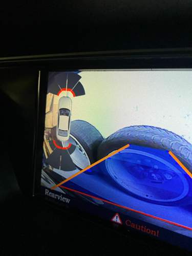

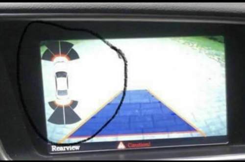

Hallo zusammen , habe mir das CarPlay nachgerüstet mit Front und Rückfahrkamera an meinen Q5 8r. Habe es aber nicht hinbekommen das Pdc optisch funktioniert es piepst zwar sobald ich mich einem Hindernis näher aber er zeigt es nicht an. Kann mir eventuell einer helfen der das gleiche Problem hatte.
Ich hab das gleiche Problem wie der kisart. Gibts dazu ne Lösung?

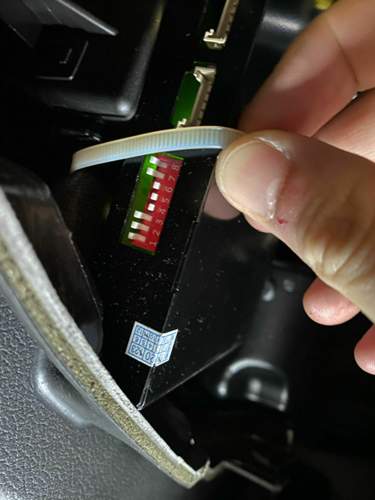

Spontan würde ich fragen - habt ihr die DIP-Schalter korrekt eingestellt?
Seht ihr die symbolische Anzeige vom PDC und nur das Kamerabild nicht oder beides?
Man sieht beides und es piepst auch vorne und hinten nur in der optischen Anzeige pdc bewegt sich nichts. Siehe Bild.
C4b48b1f-1346-4796-aea1-6bc38771d07b
Ok - werde ich testen, wenn ich bald meine Box erhalte. Bewegen sich die dynamischen Linien bei dir?
Ich hab alle Möglichkeiten bei den Schaltern mal durchprobiert .... aktuell hab ich’s auch genau nach anleitung eingestellt

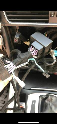

Mal das einfachste:
Alle kabel fest und richtig eingesteckt?
- Wenn da ein grau-grünes? 2adriges kabel beim quadlock-stecker ist, nicht zusammenstecken
- Die kabel vom mmi und klimabedienung müssen alle richtig einharken
- Die kabel an der box sind auch recht stark zum reindrücken. Der stecker sollte aus der büchse nur etwa 1mm rausstehen und sehr schwer wieder zum ausstecken sein

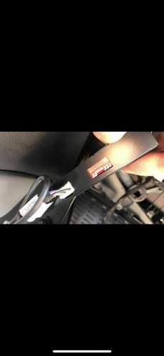

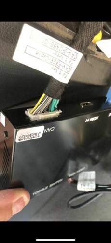

@Prototyp206, ich werde mal alle Stecker überprüfen und auch mal Bilder einstellen...
.jpg
Was hast denn für ein Baujahr?
Ez ist 2010 Ich glaub wirkliches bj aber tatsächlich Dezember 2009
Habe bei mir auch mal geschaut ist auch alles soweit ok.
