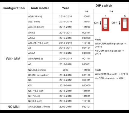

Hast schon mal versucht wennst die schalter alle auf 0 hast? Hab laut der seriennummer Q5U2020LC genau die selbe box für meinen A5 FL 2014 und alle schalter auf 0
Ich fahre ja ein Audi Q5 8r bj 2009
Alle auf 0 macht kein Sinn, weil die 7 oder 8 ist für pdc ab Werk. Wenn ich den runter mache, erkennt er nicht, wenn ich pdc einschalte
Themenstarteram 16. Dezember 2020 um 21:53
Hä?
Wenn ab werk pdc hast, dann muss es auf 0 (off/oben) sein.
Ich habe bei mir alles auf 0.
Screenshot-20201216-225757-aliexpress
Genau ich auch. Und wenn er ein 3gp hat, könnte das mit 00000000 auch funktionieren
Hab aber ein 3g high. Bei bj 09 wird kisart auch kein 3g+ haben
@Synonblog schrieb am 17. Dezember 2020 um 09:24:32 Uhr:
Ich auch,
Pin 1- 6 auf 000111 eingestellt
Pin 7 auf 0 Wegen OEM Kamera
Pin 8 auf 1 Wegen keinem Bluetooth
Ich hab, wie auf dem Bild, 00011100.
Habe pdc ab Werk und Bluetooth (deswegen die zwei 0 am Ende). Oder ist das falsch?
Ich hab halt auch schon alle möglichen anderen Stellungen versucht. Entweder geht gar nichts mehr oder teilweise und die Anzeige vom pdc mit der Kamera ist immer die gleiche. Manchmal verschieden die roten Balken völlig aber nach einem Neustart sind die wieder so, wie immer (auf Anschlag)
@Synonblog schrieb am 17. Dezember 2020 um 09:27:44 Uhr:
Die letzte Zahl muss eine 1 sein
Bei mmi 3g High gab es kein Bluetooth ab Werk
@Casablanca89 also meiner hat ab Werk Bluetooth Freisprecheinrichtung?
Zumindest hab ich dahin nichts verändert. Bin aber auch nicht erste Hand
@Synonblog schrieb am 17. Dezember 2020 um 09:29:52 Uhr:
Ja stimmt Freisprechen, aber kein Bt stream. Ich schau mal bis zum we, was ich bei mir eingestellt habe und schick dir ein Bild.
Meinst du bei den Einstellungen von der Box selbst? Hab da bei „reverse“ auch schon jede Möglichkeit durch :/
Hatte bei jedem Update gehofft, dass es was ändert aber ist schon von Anfang an so. Könnte es evtl an der aftermarket Kamera liegen? Könnte ich mir jetzt zwar nicht vorstellen aber wer weiß..
Achso.... Ja das kann sein.
Ich hab eine Originale.
Wenn alles gleich eingestellt ist, dann kann es nur an der Kamera liegen!
@kisart welche Kamera hast du?
Ich hab auch keine original Kamera hab vorne hinten nachgerüstet das läuft alles über die CarPlay Box
