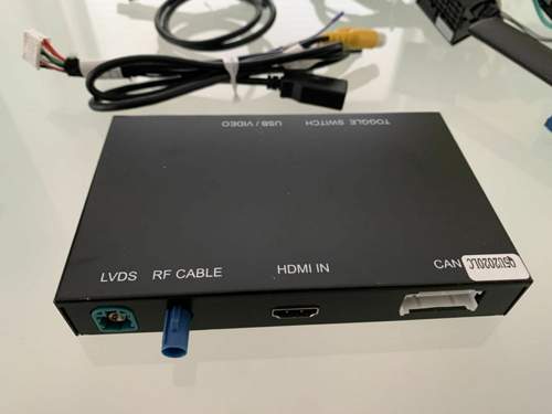

Hey, hat die vllt. schon wer nachgerüstet? Die ist gerade im angebot, und ich beim überlegen. Somit könnte man die technik ins jahr 2020 befördern :D
Vorteile
- Original display verwendbar
- Wechsel zu original MMI möglich
- Mit original steuertasten bedienbar
- Rückfahrkamera kann man anschließen/leicht nachrüsten
- Viele funktionen (Google maps etc.)
Nachteile
- Nur englisches interface?
- AMI zu AUX adapter muss dazugekauft werden
Frage wäre nurnoch, ob für die box genug platz ist, unterhalb der original mmi einheit :confused:

Gerät
ich könnte viel besser auf Englisch erklären, aber ich werde es auf Deutsch versuchen ;)
Ich habe im Februar bei Aliexpres die Andream Version gekauft.
Das Auto ist A6 4G, 2014 VFL, 3G+.
Handy: Samsung S10+
1. USB Kabel - Ich habe ihn nur ein paar Mal probiert, weil ich fast immer die WiFi Verbindung nutze. Ich bin von Berlin nach Bremen gefahren, mit Android Auto Navi, und hatte keine Probleme mit dem Akku - also es lädt genug.
2. In der Stadt nutze ich nur WiFi Verbindung, es funktioniert super (mit ein paar Besonderheiten, siehe unten)
3. Die Antenne ist mitgeliefert
Die Installation war ok. Ich denke das der Stecker von Klimabedienteil soll am Ecke ein bisschen gekürzt werden (wie der original) mit einem Teppichmesser. Ich habe aber einfach gedrückt, und es hat geklappt.
Man muss nicht den AMI Kabel kaufen, ich habe einfach ins Green Menü das AUX aktiviert.
Am ersten Mal muss man mit Kabel das System konfigurieren, aber dann geht WiFi auch.
WICHTIG: wenn das Handy eine Verbindung mit dem Box herstellt, kommt es eine Pop-up Meldung am Handy, und sagt das das WiFi Netzwerk kein Internet habe (das ist korrekt, weil das Box eigentlich hat keine Internet Verbindung). Man darf nicht mit OK bestätigen, sondern nur ignorieren - einfach nichts machen, oder Home Taster drucken. Also das Handy muss man nicht greifen. Das Internet kommt dann vom Mobilfunknetz, obwohl das Handy mit einem WiFi verbunden ist. Aber wenn das OK bestätigt ist, das Handy ist nicht mehr online.
WICHTIG Nr. 2: Man muss schnell (im ersten 10 bis 20 Sekunden) nach die Zündung an ist (oder sogar nach der Öffnung der Tür), mit einem langen Druck auf Navi zum Carbox View wechseln, weil dort eine Pop-up Meldung kommt, das man bestätigen muss, um die Verbindung mit dem gekoppelten Handy aufzubauen. Wenn es zu spät ist, muss man das Box neu starten (3 Sekunden auf "zurück" Taster.) Dieses Problem gilt nur für WiFi Verbindung, natürlich.
Sprachbedienung funktioniert gut, es gibt auch Deutsch, aber ich benutze Englisch.
Das Box muss auch mit Bluetooth verbinden werden.
Die Qualität von Anruf (Mobile, WhatsApp) war für mich am Anfang schlecht (Echo, Audio Qualität). Aber dann habe ich auch MMI gekoppelt via Bluetooth, und alles funktioniert wie früher. Auch wenn der Anruf von Google Assistent via Sprachbedienung gestartet wird, der Anruft geht über die MMI, wie gewöhnlich.
Music Audio ist gut. Es gibt TuneIn, Spotify, YouTube Musik, Amazon music, usw.
Kamera - Ich habe keine, aber wenn man die nicht originale Kamera im box aktiviert, springt es automatisch an, bei Ruckwertzgang einlegen. Das gilt auch wenn nur MMI View aktiv ist. Die aktive Linien sind vorhanden.
Probleme:
Es passiert manchmal das das TuneIn Audio kurz pausiert werden. Mögliche Ursachen: mobiles Netzwerk (O2), Blitzer einspringen, oder ein bug.
Ich kann nicht ein WhatsApp call mit Sprachbedienung starten. Alles läuft, bis zum eine Nachricht die sagt das die Internet Verbindung nicht stabil ist. Der normale, mobile Anruf funktioniert tadellos. Das ist vielleicht ein Bug in Android Auto.
Ich hoffe das mein Bericht jemandem helfen kann ;)

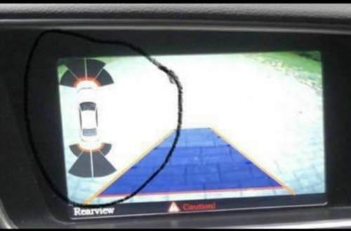

Hallo zusammen , habe mir das CarPlay nachgerüstet mit Front und Rückfahrkamera an meinen Q5 8r. Habe es aber nicht hinbekommen das Pdc optisch funktioniert es piepst zwar sobald ich mich einem Hindernis näher aber er zeigt es nicht an. Kann mir eventuell einer helfen der das gleiche Problem hatte.

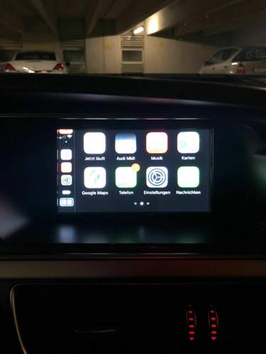

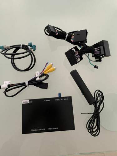

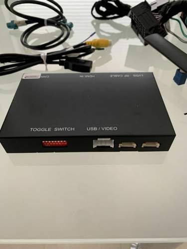

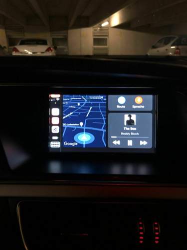

Ich hätte ein CarPlay Modul zu verkaufen. War ca. 8 Wochen im A5 mit MMI 3GP verbaut und lief einwandfrei. Gekauft wurde das Gerät bei B&M Performance Bodensee. Das ganze geht wie bekannt Plug & Play zu installieren und dauert ca. eine halbe Stunde. Der A5 ist jetzt verkauft, deshalb, wer es möchte: hätte gern 175,— inkl Versand per Paypal.Standort Frankfurt am Main. Grüße knollox

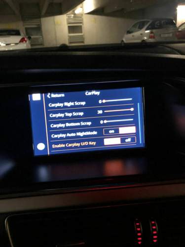

Also ich hab mir heute die Box für 350€ in Magdala bei KFZKlinik Fink einbauen lassen. Es funktioniert tadellos und ich bin unbeschreiblich glücklich.
Ich benutze CarPlay mit einem iPhone X mit iOS 13.x sowie den HDMI-Eingang mit Amazon FireTV Stick lite.
Bei mir startet das CarPlay auch von selbst und im Hintergrund im MMI (Navi-Menü) wird nichts rumgespielt.

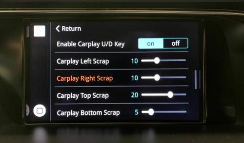

So jetzt aber meine Frage an die Leute mit mehr oder längere Erfahrung: Bei mir sind oben im CarPlay paar Pixel abgeschnitten bzw. werden nicht angezeigt. Ich habe zwar in den Settings mit den Carplay top / bottom scraps rumgespielt aber erfolglos. Gebe es da eine Möglichkeit dies zu fixxen?
Edit: Wollt noch hinzufügen das ich das MMI 3G Basic verbaut habe mit (ich glaube) 6,5 Zoll.
3096bf9d-37b8-4a91-83c2-f4bd47814579
Bafe6cb5-e218-40d8-830e-27fe1377b6f9
Eb4b831a-ef6f-4c9c-9ce9-d41361492d20
Moin, probier mal diese Einstellungen damit wird es bei mir perfekt angezeigt ggf. passt es bei dir ja auch.
7e013d23-220f-433e-b91c-eeb041ff2334
@seanjohn888 schrieb am 26. November 2020 um 07:25:18 Uhr:
Leider tut sich bei mir garnichts egal wie ich es einstelle bzw. die Werte haben keine Auswirkungen. Hast du auch das 3G Basic / 6.5 Zoll?
