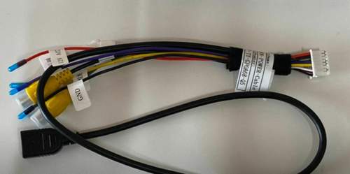

1. Bild im Anhang - AV Kabel mit Antennen & USB Slot
Ich habe weder Front- noch Rückfahrkamera, muss das Kabel dann angeschlossen werden und wenn ja,
bleibt es einfach Lose an der Box hängen? Was muss mit dem USB Slot gemacht werden (einfach für einen Stick nutzen?)? Android Auto sollte sich ja über Bluetooth verbinden lassen, richtig ?

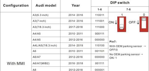

2. Bild im Anhang - Konfiguration
Ich habe einen Audi A5 2013 Facelift MMI 3G+ mit PDC
Dann müsste ja PIN 1-8 auf 0 stehen, korrekt?
Ich danke euch recht herzlich für eure Hilfe und hoffe ihr nehmt mir die Fragen nicht allzu böse.

@Bananbrot Wenn keine Kamera, dann leer lassen oder nachrüsten... Würde sich jetzt anbieten. Einfach eine Nachbau holen mit Video Eingang für paar Euro.
Entweder USB leer lassen oder sich ein USB Verlängerungskabel holen und am gewünschten Ort wie Hamdschuhfach verlängern.
Jep wegen dem pin einfach auf 0 lassen.
Ist ein Schalter an der Box wo man die Pins einstellen kann

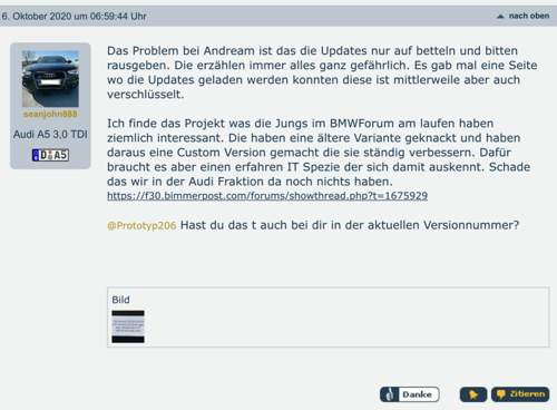

Moin zusammen, ich habe im Netz eine neue Version für unsere Carplay Boxen von Andream gefunden und dachte mir das ihr bestimmt auch Interesse an dem Update habt.
Da es ja leider keine offizielle Update bzw. Downloadseite gibt sondern nur per Nachfrage bei Andream mit viel bitten und betteln eine neue Version rausgegeben wird, würde ich mich freuen wenn wir zukünftig in diesem Thread die Updates untereinander weiter teilen sofern jemand was neues entdeckt oder bekommen hat.
Da es auch keinen Changelog gibt wäre natürlich auch Interessant wenn jemand was neues Entdeckt hat es hier mitzuteilen.

@seanjohn888 finde die Idee super.
An die Updates über den Hersteller zu kommen gestaltet sich wirklich als äußerst schwierig.
@seanjohn888 die Frage ist ob alle Andreams untereinander kombitabel sind.
Ein Bild von der Software wäre glaub ich auch hilfreich.
Soweit ich das bisher nachverfolgen konnte gibt es zwei verschiedene Varianten an Software für Andream.
Einmal für BMW erkennbar an dem gp.b (v2.1.0.9.gpe.b) und für Audi erkennbar an gp.a (2.1.0.8.gp.a) am ende der Versionsnummer. Ich habe mittlerweile das fünfte Update hinter mir und bisher haben alle gp.a Versionen bei mir funktioniert daher gehe ich mal davon aus das wir uns daran orientieren können.

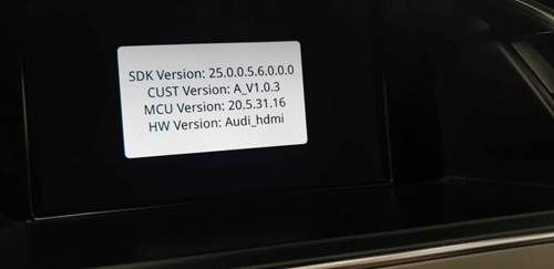

@Casablanca89 @Barbadozz Hat von euch einer zufällig von der MCU 20.5.31.16 eine Datei zum Updaten? Meine MCU Version ist scheinbar noch etwas älter -.-
Anbei ein Bild, ist aber ein älteres mit der alten CUST Version und nicht mit dem neuen Update.
04c10e75-ed69-4e36-b796-6f3bbec485f8
