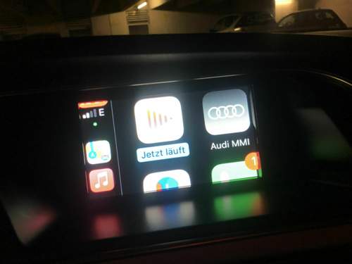

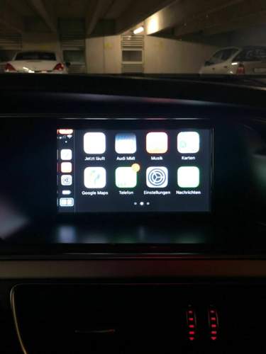

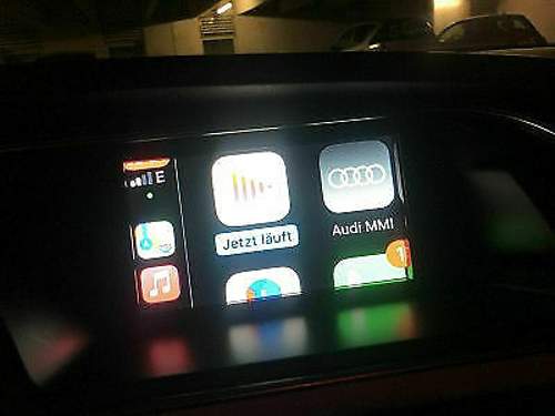

Ich hab jetzt wenigere abstürze (Wifi Channel: 36) und wenn ich Top / Bottom scrap benutze tut sich nun was , was davor nicht ging aber trotzdem verbuggt bzw verzoomt siehe Bild.

Ich benutze Android Auto, das passt soweit von der Skalierung. ( Siehe Bild)
Habe auch keine Abbrüche sowie du sie beschreibst.
Bild ist konstant da, genau wie die Musik.

ich nutze zwar kein carplay, aber es sollte doch eher so aussehn?!:
@Prototyp206 schrieb am 14. Dezember 2020 um 21:06:59 Uhr:
@BA5HO also bei dir läuft wohl was schief
Hahaha nein so siehts bei mit nur aus wenn ich in den Einstellungen an Top / Bottom / Left / Right Scrap die Werte ändere ansonsten siehts bei mir auch so aus nur das von oben was abgeschnitten ist.
