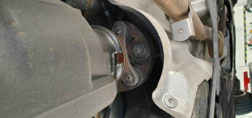

bin stolzer Besitzer eines 330d GT xdrive / BJ2015.
Ist ein gebrauchter und hat nun ~83Tkm runter.
Ich war letztens wegen extremen Bremsen-Fiepen bei BMW und dabei wurde generell einmal unter den Wagen geschaut.
Angeblich alles schick an Manschetten bla bla.
Allerdings fiel dem 🙂 auf, dass hinten an der Kardanwelle ein Ölaustritt ist und man dort wohl mal die Dichtungen tauschen müsste.
Er überschlug mal mit mind ~700€ oder mehr.
Jetzt die Frage:
- Der Wagen hat eine BMW Premium GW Garantie (6 Monate oder 10Tkm).
- Ich habe ihn jetzt 3 Monate und ~9Tkm runter ...
Denkt Ihr das fällt in die Garantie mit rein?? Es ist ja sogesehen "Struktur / Antrieb" oder? Also nicht sowas wie Bremsbeläge etc.
Kennt jemand das "Problem"?
Vielen Dank im Voraus!
Oelnase - hinten
Garantiefall, ganz klar.
