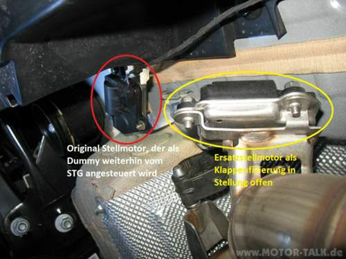

Hallo Leute,
ich hätte eine kurze Frage, ich habe auf einen Tipp hin eine Dummyklappe für den Auspuff meines 340i Touring gekauft, da es mich langsam nervt, dass die Klappe quasi immer zu ist, da hätte man sich das zweite Auspuffrohr auch sparen können.
Es handelt sich um folgendes Modell:
https://www.leebmann24.de/...satzteil-3er-4er-1er-2er-18302411427.html
Weiß jemand, wo ich eine Anleitung finde, wie ich das Teil einbauen kann? Bin technisch sehr unbedarft und will nicht einfach irgendwas ohne Anleitung rumfrickeln.
Vielen Dank schonmal
Grüße Heinz

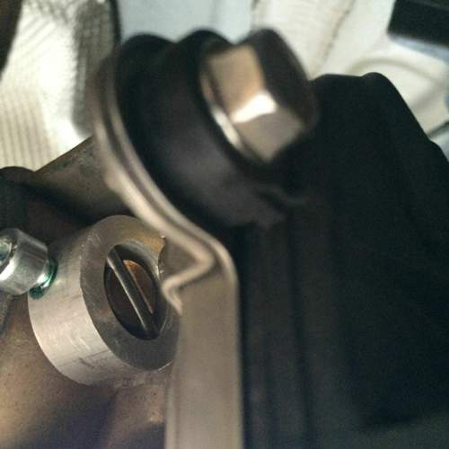

nix Stecker ziehen, macht bloß Fehler, einfach Klappe arretieren mit geeignetem Mittel, ist die sauberste Lösung, nicht immer das einfachste wählen... alles immer hui, hui.
Datei-001
