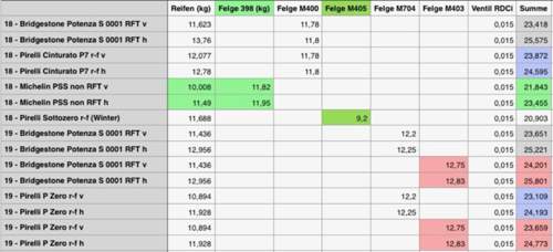

hat jemand diesen Touring in M-Sport Ausführung und kann mir etwas über Fahrwerkhärte mit 19" Bereifung sagen? Ich tendiere eher zu 18" Bereifung. Gibt es da Nachteile? Optik ist nicht so entscheidend.
Leider kann ich diese Kombination nicht Probefahren.
Ich habe mal eine kleine Tabelle mithilfe von Realoem zusammengestellt. Da kann man schön die Gewichte vergleichen. Als Reifen habe ich zwei Beispiele der Erstausrüstung genommen. Man sieht schön, dass 18 und 19 je Reifenwahl mal leichter oder schwere als der andere sind. Da gibt's eigentlich keinen Gewinner. Die non RFT Michelin PSS sind natürlich vorn, wenn da nicht meine persönliche Winterfelge M405 trotz RFT gewichtsmässig überraschend auftrumpfen würde!!!

Also der 340i mit adaptivem M-Fahrwerk und 19 Zoll RFT auf M403 ist durchaus "rumpelig". Das liegt jedoch zu guten Teilen an dem horrenden Gewicht der Räder welche 26kg (!) auf die Waagen bringen in Zusammenhang mit den RFT.

Habe nen f31 Touring non-LCI 320d mit M-Fahrwerk. Hatte 18" RFT, 19" RFT und jetzt 18" non-RFT. Kann soviel sagen, dass sich 18" RFT so fährt wie 19"-Non RFT. 19" RFT war mir etwas zu hart. Das vor-LCI m-Sport Fahrwerk soll zudem noch etwas weicher sein als das LCI Fahrwerk (hab ich gehört/gelesen). Wenn Optik nicht so wichtig ist, klare Empfehlung: 18" non-RFT. Damit hast den größten Komfort. Vom fahrverhalten sollte das auch das beste sein. 18" sind leichter als 19" und non-RFT leichter als RFT. Je leichter das Rad, desto besser das Fahrverhalten.
Ich bin mir nicht sicher ob 18 rft wirklich leichter sind als 19 rft. Wo die Felge kleiner und leichter ist (18"😉, ist das Gummi dicker und schwerer. Da dürfte es nur einen geringen Unterschied im Gewicht geben. Den größten Unterschied macht daher non rft zu rft.
Oder doch nicht nur?
Hier mal mein Radgewicht der 18ner 405M mit Winterpirelli rft mit rdc Ventil 225/45: 21kg!!!
Hab die 18" rft leider nicht mehr, sonst würde ich glatt die Wage rausholen 😁. Finde leider gerade keine offiziellen Gewichtsangaben. Kann gut sein, dass 18" RFT zu 19" RFT kaum einen Unterschied macht. Würde aber in jedem Fall auf RFT verzichten wollen. (Außer man plant regelmäßige Ausflüge in extrem dünn besiedeltes Gebiet. Nord-Kanada oder Sibirien z.B.)
Felge macht aber mehr aus als Reifen, do. dass größere Räder in der Regel immer schwerer sind. Es gibt natürlich verhältnismäßig leichte Felgen- oder Reifenmodelle, die mit einfließen.
