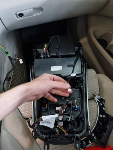

Habe noch die Fußraumbeleuchtung und die Beleuchtung für die Mittelkonsole verkabelt und soweit fertiggestellt.
Leider weiß ich nicht wo der Stecker von Fußraumbeleuchtung und Mittelkonsole angeschlossen werden müssen, vielleicht kann mir da jemand helfen.

Hier ein Foto vom Stecker der Ambientebeleuchtung für die Mittelkonsole. Habe original ja keine Ambientebeleuchtung drin, deshalb bin ich etwas überfordert wo der Anschluss dafür herkommen soll
Mittelkonsole Anschluss Ambientebeleucht
Es muss ein Kabelstrang von der Mittelkonsole zur Fahrertür geführt werden, welcher in die Tür gepinnt wird. In der Mittelkonsole sollten sich dann 3-4 Stecker befinden für Fußraum, Mittelkonsole, Luftdüsen und Zierleiste über dem Handschuhfach.
Das habe ich mir gedacht, hört sich nach sch*** Arbeit an. Werde es heute Abend probieren und dann berichten.
