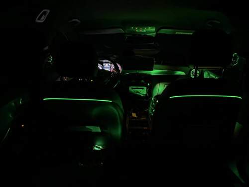

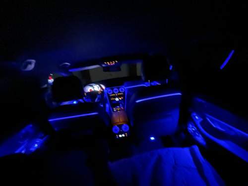

Was ich bei mir auch direkt mit eingebaut hatte ist die Leuchtleiste für die Rückseite der Vordersitze. Für mich persönlich sieht es wirklich sehr gut aus und ich kann es nur empfehlen. Oh ich füge euch mal ein paar Bilder hinzu.
Die Kabel die seitlich auf einigen Bildern zu sehen sind waren natürlich noch nicht richtig verlegt. Das war für mich zu dem Zeitpunkt nur ein Test um zu schauen wie es passt und wie es dann aussehen würde, wenn es fertig ist

sieht schon geil aus
Sehr sehr cooles Projekt!
Sind die Lichter denn über die Steuerung im Comand/ Audio20 dann in der Farbe veränderbar (wenn entsprechend frei geschaltet/ codiert)?

Ja... Link von Onur_selcuk und bei Carlife bestellt. Keine Canbus Probleme. Mein Fahrzeug wird regelmäßig ausgelesen. Fehlerfrei. Das 12 " ist nicht zu groß und die Ambientebeleuchtung steuerst Du über eine App im Display.
Ah, ok. Das heißt das Licht muss dann am Gerät vermutlich mit Bluetooth verbunden werden?
Ja genau...alle Bluetooth Module in eine Gruppe und gut ist es.
