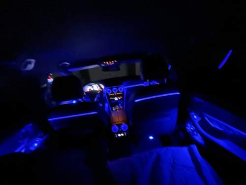

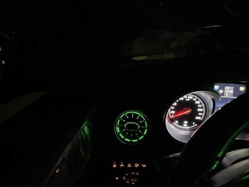

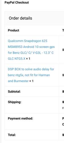

Ich habe mir ein großen Bildschirm gegönnt.
12,3 " und mit Android. Bild folgt.
Da läuft wirklich alles.... wie auf meinem originalen 8,4" Bildschirm mit Comand online.
Auch alle Tasten am Lenkrad und das Touchpad und der Drehknopf funktionieren.
Nur das zusätzlich das Teil noch ein Tablet ist... und Android 10 als Betriebssystem hat.
Normale Apps laufen alle, auch WLAN und Bluetooth. Habe eine eigene Handykarte drin.
Meine Ambientebeleuchtung 3 Farben original ist ausgeschaltet..... Im Comand.
Die war mir echt zu dunkel... sobald 1 Laterne kam.... war nichts mehr zu sehen.
Habe mich für die 64 k Farben entschieden, weil es viel heller ist und sonst wieviele Farbtöne es anzeigen kann.
Das alte originale System arbeitet mit 3 Kabel zu jeder LED und das neue System mit 4 Kabel.
Also alt und neu sind nicht kompatibel.
Nur Led anklemmen und codieren geht leider nicht.
Deshalb auch mein Umbau mit den Bluetooth Boxen.
Alle Led in die Gehäuse der alten Led umgebaut und durch die Türkonacktstecker ins Fahrzeug gelegt. Richtig mit Pins und allem drum und dran. Die alten Led in Folie gepackt und hinter den Verkleidungen mit Kabelbindern befestigt.
So ist alles im Notfall zu vollen 100 Prozent rückbaubar.
Wenn ich irgendwann mein Fahrzeug verkaufen möchte.... hat mein Käufer die Wahl.... originalen Bildschirm... ja oder nein und Ambientebeleuchtung 3 Farben oder 64 k Farben.
Jetzt kann ich mit dem Handy oder dem eingebauten Bildschirm die Farben ändern, wie ich möchte...
Helligkeit habe ich zum Beispiel auf 80 Prozent stehen und immer noch sehr hell.
Luftdüsen in diesem Zusammenhang natürlich auch alle gewechselt.
Das komplette System läuft absolut fehlerfrei und synchron.... also keine Farbabweichungen zwischen den einzelnen Modulen.
Übrigens hat mir da @giorgospontiak sehr weiter geholfen. Habe sein System nachgebaut.
Was ich Dir nicht sagen kann... ob das 3er System so einfach auf das 64er System geändert werden kann... da die Led ja anders angesteuert werden.
Hänge ein paar Bilder mit an.
Gruß Gerd

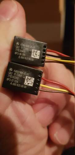

Hallo und guten Abend
"Ein Bild sagt mehr als tausend Worte" deshalb schalte ich mich kurzfristig an .
Der vormopf ist mit 3farbe ambiente ausgestattet, wird im SAMF freigeschaltet und über HU gesteuert.
Die LED Platine ist mit drei Leitungen verbaut.
Die Farbton unterschiede zum Asiaten nachrüstung ist dadurch entstanden, weil die Asiaten eine andere LED Platine benutzen.
Deshalb um es zu vermeiden, sollten gesamte ambiente Pakete von einem und desselben Anbieter bestellt und verbaut werden.
Ab mopf ist die ambiente von Werk mit 64 Farben ausgestattet und wird über ein SG betrieben. Die LED Platine hat 4 Leitungen und ist in vormopf nicht Einsatz fähig. Auch teilweise nicht.
Bild 1 mopf vs vormopf
Bild 2 LED original vs Bild 3 Asiaten
Bild 4 Farb- unterschied Konsole original vs Düsen Asiaten
Und zum Schluss 64 farben LED Platine.

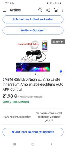

Ich schließe mich der Unterhaltung mal an. Wie @C350e-Gerd es wunderbar schon beschrieben hat, ist es die günstigste Variante eine vorhandene 3 Farben Ambiente Beleuchtung auf 64 Farben umzubauen.
Die benötigte Stückzahlen an LEDs besorgen mit einer Bluetooth Steuereinheit, die in den Sets mit vorhanden ist. Dann die Kabel alle sorgfältig verlegen und fertig ist der Spaß.
Hört sich in erster Linie einfach an, aber man sollte schon bisschen handwerklich begabt sein da sehr viele Verkleidungen am Fahrzeug ausgebaut werden müssen, um alles vernünftig an Kabeln zu verlegen das geht alles natürlich nicht in 1-2 Stunden, sondern erfordert einiges an Zeit und Lötarbeiten.
Ich habe bei mir noch zusätzlich die Luftdüsen, Fußraum Beleuchtung und Rückenlehne der Vordersitze beleuchtet.
Die Probleme und Erfahrungen, die ich gemacht habe beim Umbau und auf die ich zugestoßen bin, habe ich als nützliche Tipps an C350e-Gerd weitergegeben, damit er nicht selbst auch auf die Probleme zustößt.
War eine sehr schöne Erfahrung, sich auszutauschen und sind bis heute noch in sehr gutem Kontakt.
Schönen Gruß an dieser Stelle Gerd ??
Ich werde mal ein paar Fotos mit hinzufügen.
