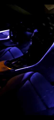

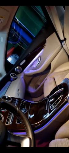

Hier nochmal ein paar Fotos wie die alibaba Ambientebeleuchtung bei Nacht aussieht. Ich bin sehr zufrieden! Muss nur noch codiert werden.

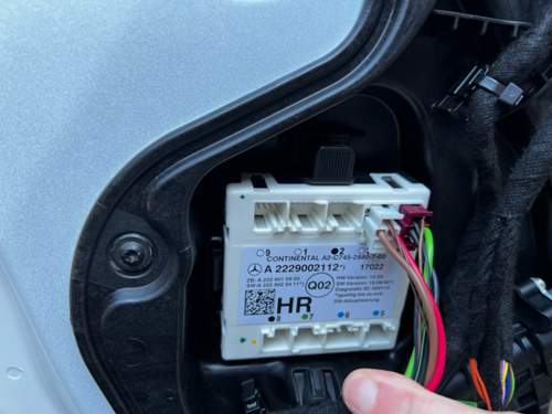

Ich habe nun bei meinem GLC 2017 das Ambiente Licht codiert. In der Dachbedieneinheit ändert sich auch die Farbe der zwei kleinen Lämpchen die auf die Mittelkonsole strahlen.
Nun wollte ich hinten rechts anfangen einzubauen, Stecker passt nur im Türmodulsteuergerät auf Slot 3, LED des Ambientelabels bleiben allerdings aus.
Hat jemand eine Idee was verkehrt läuft?
Hat sich erledigt, zuerst FL damit das Signal von dort weitergegeben wird an alle anderen Türen.
