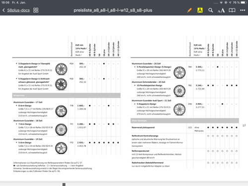

Ich überlege auf einen gebrauchten 4.0 tfsi oder s8 oder s8+ zu wechseln. Da ich auch im Winter Pässe mit Schneekettenpflicht befahren können möchte, frage ich hier bei welchen o.g. Fahrzeugen und bei welcher Reifen bzw. Felgengröße Schneeketten zugelassen sind?
Bei Audi habe ich die Antwort bekommen, dass Schneeketten bis max. 19" zugelassen seien. Diese Auskunft erscheint mir aber zu pauschal.
Das würde bedeuten, dass S8+, rs6 /7 nie Schneeketten aufziehen dürfen(?).
Wie sieht es bei s8 und a8 4.0 tfsi aus?
Auf dem S8, S8 plus und A8 4.0 TFSI können problemlos 19 Zoll montiert werden, falls keine Keramikbremse verbaut ist.
Ok., danke. Aber die s8+ scheinen immer(?) die Keramikbremsen verbaut zu haben und dann immer(?) 21".
In allen Gutachten, die ich bisher gelesen habe, für die 19" bei s8 und a8, steht : nicht zugelassen für Schneeketten!???
Sogar auch bei 18" für den a8 4.0tfsi(?).
Oder gibt es spezielle Felgen/Reifen bei denen Schneeketten montiert werden dürfen?
Siehe Tabelle im Anhang
78cccd14-d025-4058-ad96-72c0f77e2393
S8 plus mit Keramikbremsen kann auch 19“ (Winterräder).
Ist natürlich eine echte Kastration, was Brems-und Kurvengrip-performance angeht...
C24ce17c-c5b8-4372-b5b9-7c018d29d55d
Es gibt den S8 Plus auch ohne Keramikbremse in anderen Ländern, dachte ggf. die Angabe bezieht sich darauf.
Ich denke, dann passen aber wirklich nur die 19 Zoll aus der Tabelle. Hatte probehalber 19 Zoll Felgen montieren lassen, die ich hier vom A6 übrig hatte - hat nicht gepasst.
