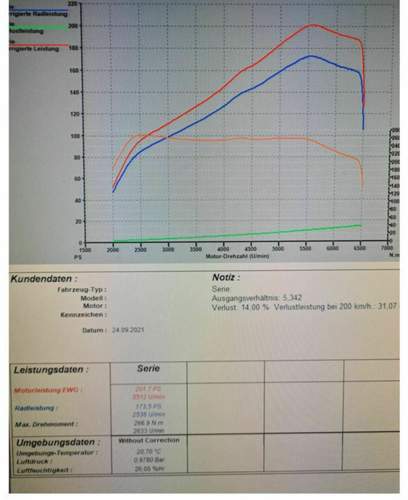

soso 3 Liter Maschine :-D - also umgerechnet ist es eine 2,6 Liter Maschine kann man sagen bei Viertelmeilerennen hat man mit Turbomotoren immer einen Multiplikator von 1.7 bekommen um in eine entsprechende Gruppe eingestuft zu werden.
Das er sich so gut bewegen lässt lieg an der guten Abstimmung und dem breiten Drehzahlband - 2400-5500 ~270nm beim Handschalter... :-) für nen 1.5er stock Motor ist das schon sehr gut. CVT hat etwas weniger Drehmoment lässt sich aber ähnlich gut fahren.
L15b7-handschalter
