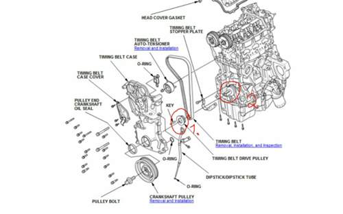

Meine Werkstatt hat mir letzte Woche erzählt, dass die 1.0er ab 40 TKM alle kaputt gehen aufgrund des Zahnriemens im Ölbad.
Warum zum Teufel baut Honda - wieder - Motoren mit Zahnriemen? Die K- und R-Motoren mit Kette halten auch gut 300.000 km und mehr Kilometer, regelmäßigen Ölwechsel vorausgesetzt. Bei den D-Motoren liefen die Riemen wenigstens "außen" und können einfacher getauscht werden. Der GCV meines Mähers hat den Riemen auch im Ölbad, da mit Stirnrunzeln noch vertretbar...

Emissions und Geräusch Gründe - es ist leider nur dieser 1.0 Turbo, seit dem Facelift sind die Probleme wie gesagt scheinbar behoben, weiter wird von Honda für die Vorfaceliftmodelle ein Riemenkit + Kurbelwellenzahnrad angeboten.... denke da wird es noch einen Rückruf geben...
Nur das schlechte Gefühl bleibt bei diesem Motor, egal wie sehr Honda sich bemüht.

Gestern bin ich erneut auf das Thema "Zahnriemen, scharfkantige Rolle" Turbolader gestoßen".
Gab es damals einen Rückruf seitens Honda, in der die Rolle/Riemen getauscht worden sind ?
Überlege ernsthaft ob ich den Honda abgeben soll bevor er kaputt geht oder ob ich einen Motorschaden riskieren soll und einfach weiterfahren soll.

Nein einen offiziellen Rückruf gab es meines Wissens noch nicht. Ich würde mal zum Händlern und fragen ob da schon was bekannt ist - angeblich gibt es ein neues Riemenkit inkl. des neuen Zahnrads der Kurbelwelle. Wie gesagt Mum von meinem Kumpel hat einen Motorschaden gehabt (~60.000km) wegen dem Zahnriemen und hat einen neuen Rumpfmotor bekommen innerhalb der Garantie.
Danke erstmal für deine Antwort 🙂
Bezüglich des Riemen-Kits frage ich mal meinen Händler an.
Wenn ja, dann sollen die es mir direkt verbauen, wird halt der Zahnriemenwechsel halt ein wenig früher gemacht 🙂
Jep des neue Zahnradl ist halt auch wichtig
