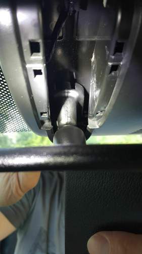

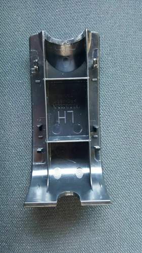

Vielleicht bin ich dem Problem mit dem Spiegel etwas näher gekommen aber ich muß das beobachten die nächste Zeit.
Heute nachmittag nach der Arbeit war es extrem warm. Laut Anzeige Fernbedienung Standheizung 37°C wo auch immer der Sensor dafür ist. Spiegel war aber heute nicht locker.
Am Samstag hatte ich innen 31°C aber Spiegel war locker.
Das Problem tritt aber weiterhin bei hohen Temperaturen auf und ist dann mal wieder weg. Somit sollte eine sich lockerende Schraube eher unwahrscheinlich sein. Ich habe die aber mal mit einem dünnen Pinsel und Farbe markiert, ebenso am Spiegelfuß.
Um an die Schraube zu kommen, muß die Abdeckung nicht ab. Da kommt man von unten dran da die vor dem "Spiegelstiel".
In der Werkstatt hat man versucht die Schraube festzuziehen aber da ging nichts. Man hat mir noch die Abdeckung abgemacht damit ich das besser über die Zeit beobachten kann was wo wackelt.

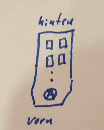

Die Abdeckung muß man zuerst hinten am Dachhimmel nach unten ziehen und dann nach hinten raus. Somit sieht man schön den Spiegelfuß. Der ist aus Metall, höchstwahrscheinlich Guß. Der wird nach vorn auf die Halterung, ebenfalls Gußteil aber an der Scheibe befestigt, aufgeschoben und dann verschraubt. Die Halterungsschiene habe ich mal gezeichnet.
Die 4 Vierecke sind leichte Vertiefungen, haben aber mit der Schraube nichts zu tun. Die 2 Punkte sind Erhöhungen und das A im Kreis ist eine Vertiefung.
Nun ist meine Vermutung, daß die Schraube irgendwo in der Nähe vom A festgemacht wird. Da der Fuß aber dann drüber ist, lässt sich das nicht sehen. Wenn jetzt durch Temperaturänderungen oder Fahrbahnunebenheiten oder sonstige Vibrationen die Schraubenspitze in die Vertiefung vom A rutscht, dann wackelt mein Spiegel. Irgendwann greift die Schraube wieder und der Spiegel ist fest.
Das ist aber nur eine Theorie.
Wenn es so sein sollte, hätte ich auch keine Lösung, da eine andere Halterung bestimmt auch nicht anders aussieht. Die müsste dann erstmal irgendwie an die Scheibe geklebt/befestigt werden. Außer man trifft genau mit der Schraube beim Anschrauben die Vertiefung vom A mit Kreis, was aber nicht so einfach sein sollte da man nicht sieht wo man schraubt.

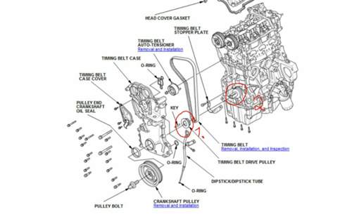

Hoffentlich hat der Honda Händler den Riemen und das Kurbelwellenrad mit gemacht beim Turboschaden, denn meißt kommt der Turboschaden von dem verstopfen mit Gummiteilen in der Ölleitung des Turboladers - vom sich auflösenden Zahnriemen, ist quasi ein Folgefehler. Der 1.0 Turbo der Mum meines Kumpels hatte auch einen neuen Turbo auf verdacht bekommen. 10.000km später war der Motor platt - ES LAG NICHT AM LADER!!!
Betrifft der sich auflösende Riemen alle 1.0er? Woran liegt es das sich der Riemen auflöst? Am falschen Öl wie bei den Eco Boost Motoren von Ford?
@civicfan06 schrieb am 16. August 2021 um 12:07:51 Uhr:
Nein nur die 1. Charge meinen Informationen nach des 1.0 Turbos 2017 und 2018er Modelle.
Es liegt am Kurbelwellenriemenzahnrad das war zu scharfkantig ausgeführt und reibt den Riemen mit der Zeit kaputt. Das Öl ist aber auch wichtig immer Ölwechselintervall einhalten!
Skizze im Anhang.
Es gibt wohl schon ein neues "Riemenkit inkl. neuem Zahnrad" evtl. kommt da auch noch ne Rückrufaktion.
P10A2 Kurbelwellenzahnrad
