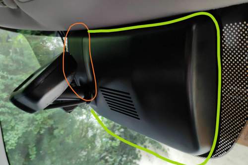

Heute nach der Arbeit. wo das Auto schön in der Sonen stand, war wieder der Innenspiegel locker und wackelte bzw. vibrierte wieder stark. Das ist schon nervig.
Somit lag es nicht am Spiegel. Da hatte ich mich schon gefragt warum der getauscht wurde und man nicht eine selbstsichernde Schraube genommen hatte oder die Schraube eingeklebt hatte. Irgendwie scheint die sich durch Vibrationen zu lösen mit der Zeit, dabei sind die Straßen recht gut und Fahrwerk und Reifen sind original. Ich hoffe man bekommt das gelöst da sich meine Begeisterung arg in Grenzen hält wenn ich alle paar Moante wegen Spiegel in die Werkstatt muß.

Der Spiegel wird oben in eine Halterungsschiene geschoben und dann festgeschraubt. Diese Halterung sieht so aus als ob die an die Scheibe geklebt ist.
Hat jemand vielleicht eine Zeichnung wie das alles aufgebaut ist?
Neue Frontscheibe kann ich mir nicht vorstellen, die Plastikabdeckung wird einfach festgeclippt (gibt's das Wort?) sein.

Von dem kleinen Deckelchen (orange) der Abdeckung wird das Klappern ja nicht kommen oder?
Ansonsten fahr vielleicht mal ein paar Tage oder das Deckelchen und wenn es nach den heißen Sonnentagen immer noch rattert, dann entferne mal den Rest der Abdeckung (grün) für ein paar Tage und schau ob es davon kommt.

Da hier das eine oder andere Mißverständnis vorzuliegen scheint:
Mir geht geht es nicht um klappern oder rattern. Da ist alles ruhig zum Glück.
Bei mir wackelt/vibriert der Innenspiegel. Das ist so extrem, daß beim Blick nach hinten alles vibriert und nicht wirklich was erkennbar ist bzw. alles extrem verschwommen. So ist der Spiegel eigentlich unbrauchbar
Wenn es kälter/kühler wird, ist es wieder gut.
Der Spiegel wird durch Vibrationen locker oben in der Führungsschiene, wo er auch festgeschraubt wird.
Nachdem ein komplett neuer Spiegel mit Fuß(der recht massiv aus Metell ist) getauscht wurde, war bis diesen Freitag alles in Ordnung.
Ich fahre mal nächste Woche in die Werkstatt und schaue ob die mir die Schraube festziehen können. Wenn die locker geworden ist, dann sollte man vielleicht eine mit Schraubensicherung verwenden oder Klebstoff an die Schraube anbringen.
Gestern hatte ich mal in den Rückspiegel geschaut und nur die Tür normal zugemacht. Selbst da wackelte er mehrmals in und her und es war alles verschwommen. Am Freitag ist mir das zuerst beim Beschleunigen aufgefallen. Der 3 Zylinder ist ja generell nicht so laufruhig aber der Spiegel vibrierte da so extrem auf gerader Strecke, daß nichts erkennbar war und ich jedesmal denke mein Spoiler und Scheibenwischer fällt gleich ab.
Wenn der richtig fest ist, sind leichte Vibrationen normal aber man erkennt noch etwas sehr gut und klar im Rückspiegel und denkt nicht, daß einem Spoiler und Scheibenwischer gleich abfallen und alles ist verschwommen.
Der Spiegel mit Fuß selbst hat 2 Kugelgelenke. Eins direkt hinter dem Spiegel, dann kommt diese längliche Halterung die hinter der Abdeckung verschwindet. Dann kommt wieder ein Gelenk und dann der Fuß aus Metall, der in eine Schiene eingeschoben wird und mit Schraube fixiert wird. Der obere Teil sah so aus, als ob das alles an der Scheibe verklebt war, soweit ich das erkennen konnte als der Spiegel ab war.
