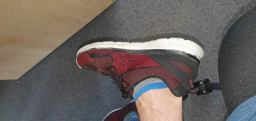

Guten Tag die Herren ich bin stolzer Besitzer einer der neune Typ R ^^ mir ist da ein kleines vlt allgemeines Problem aufgefallen und es würde mich interessieren was man dagegen machen kann oder ob das überhaupt auch anderen haben ... und zwar ^^ wenn ich mit meinem Schmuckstück ein Stück fahren sei es zur Arbeit vlt 3km oder Freunde besuche vlt 30-50km ... wenn ich aussteigen und die Karosserie berühre bekomm ich ganz schön eine gewischt ... also es ist nichts starken ... aber kann das sein das, die Sitze mich aufladen oder sowas? Oder stimmt das was mit der Elektronik was nicht?

Wechsele mal die Schuhe.
Also das Problem hatte ich bei meinem R noch nicht. Daher tippe ich wie Civictourer auf die Schuhe.
Danke für die Tipps ich werd es mal versuchen... eigenartig ist halt nur, das ich das Problem mit meinem Altem Mitsubishi Colt CZC nicht hatte (mein vorgänger)
Aber ich versuch das mal ... ich frag mich natürlich jetzt wie kann das an den Schuhen liegen? Ich trag halt immer so Stoff Turnschuhe... find sie mega bequem und so xD

Die Schuhe haben schon eine Gummi Sole xD denk ich mal ... ich füg einfach mal ein Bild dazu.
Schuhe
Die Gummisohlen isolieren und daher gibt es einen Spannungsaustausch wenn du die Karosserie berührst. Alternativ erst die Tür am Metall anfassen und dann den Fuß auf dem Boden stellen.

Den alternativ werd ich mal testen Danke sehr für den Tipp ... solang ich mir noch keine neuen "Leisten" kann versuch ich das mal xD
Hast du vielleicht noch irgendwas an mit hohem Polyesteranteil? Das lässt sich ja auch wahnsinnig gerne auf.
Ich trag meistens nur Baumwolle T-Shirts. Aber ich vermute mal es könnte an den Sitzen liegen und dann dazu die Gummi Sohlen.. dann bleibt dem Körper ja nichts anderes als sich an der Karosserie zu entladen und dann bekomm ich eine gewicht.

Tür aufmachen, raus ans Blech greifen (z.b. beim Schlossträger) und dann erst aussteigen während die Hand am Blech ist. So bekommst keine mehr gewischt.
Bevor du die Tür zuwirfst, die Hand wieder vom Schlossträger wegnehmen. 😛

Also ich fahre leider keinen Type r aber habe schonmal ein ründchen gedreht , ich würde sagen es liegt am Auto als ich ausgestiegen bin stand ich auch unter Strom 😁
Spaß bei Seite , denke es liegt wirklich an deinen Anziehsachen Versuch doch mal mit Beifahrer er soll zuerst aussteigen und testen ?!

    Ich denke die Kombination aus Kleidung, Material der Sitze und Fußmatten sind ausschlaggebend.
