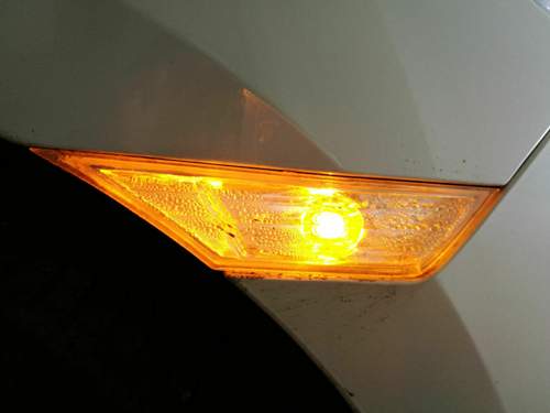

Nochmal an alle anderen achtet bitte auf eure seitlichen Lichter vorne am Fahrzeug , deswegen habe ich am Mittwoch einen Termin im HC (Garantie) hatte beim letzten Starkregen beide Unter Wasser stehen !!!!!!!

Wurde bei mir (Blinker rechts) bei der 1. Inspektion auf Garantie gewechselt. Wobei bei genauem Hinschauen ein ca. 1 cm Sprung festgestellt wurde, wo man auch nicht weiss, wie dieser entstanden sein soll...
@Benny6590 schrieb am 1. September 2019 um 10:31:41 Uhr:
So sehen meine Positionslichter auch aus
Dann ab zum HC tauschen lassen !!!
Spannungsriss im Kunststoff.
Kommt durch Mangel in der Konstruktion, in der Fertigung oder auch durch zu enge Spaltmasse, die auf das Kunststoff drücken.
