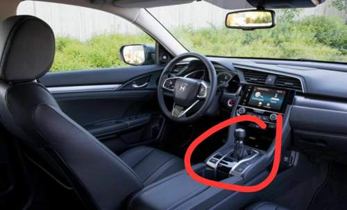

Moin Leute! Konnte nun so gut wie alle Klappergeräusche abstellen. Jedoch knarzt die Mittelkonsole um den Schaltknüppel bei hohen Temperaturen recht stark und die Sensorabdeckung beim Rückspiegel auch bei jedem Gullideckel. Habt ihr da Tipps? Honda Händler lässt mich mal wieder im Stich...
LG

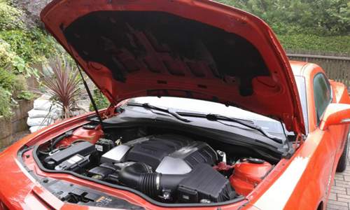

bei mir hat sich der marder ausgetobt!
aber er hat sich nur die schallisolierung der Motorhaube gegönnt.
also er hat von unten ein fettes loch in die schwarze fasermatte
gefressen, aber interessanterweise alle kabel und schläuche in ruhe
gelassen. jetzt werde ich den Motorraum mit marderschaum aussprühen,
und eine Motorwäsche machen, damit nicht das nächste mistvieh um
sein revier kämpft...
wie bei unsererm neuen Tourer, die MAtte hat er zerlegt vor 14 Tagen X-/

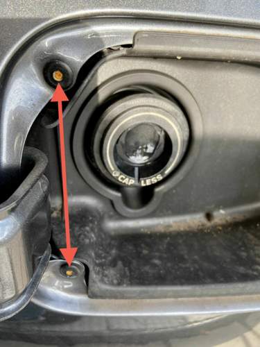

Sieht das unter eurem Tankdeckel auch so aus?
Ich meine kein Beinbruch, aber auch nicht schön.

Nee, noch nicht, wie alt ist Deiner?
Ez. 01/2019 dänischer Import
Okay. an der Küste zulange Salzwasser abbekommen?
mach leicht mit dem Pinzel bissl Tannox drauf dann hast Ruhe
Denke nicht, ist neu
Hatte ich auch. Mein Händler hat das auf Garantie getauscht
@darkestmind schrieb am 14. Oktober 2019 um 20:12:04 Uhr:
Ich habe heute beim Tanken gesehen das es bei mir auch so aussieht.
Wenn man das auf Garantie tauscht , kommt der Mangel doch wieder oder meint ihr nicht ?
Hab das auch bei unserem Civic. Ladung Hohlraumwachs drauf und gut...
