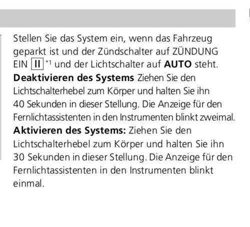

Kann man den im Menü irgendwo dauerhaft ausschalten? Mich nervt das er vor kreisverkehren nochmal aufblendet, oder in kreuzungsbereichen, teilweise selbst wenn da ne Lampe steht. Ich mach ihn dann immer manuell aus, aber beim nächstes start ist er ja wieder an...

Ja kann man

Die gute alte Bedienungsanleitung. Aber warum lesen, man kann ja fragen.....
Du musst den Hebel, wie bei der Lichthupe, für 40 Sekunden im Automatik Modus zu dir ziehen zum dauerhaften deaktivieren.
Danke!
