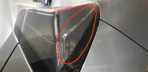

Ich habe mich mal durchs Forum gekämpft und diverse Probleme gefunden die mir sehr bekannt vorkommen .
Würde gerne mal wissen bei wem genau welches Problem auftritt , bin jetzt seit einem halben Jahr mich mit Honda am streiten zwecks Ausbesserung der nachfolgenden Fehlern-Probleme .
Meisten wird mir gesagt diese Probleme wären nicht bekannt und ein Einzelfall was ich mir kaum vorstellen kann .
Zu paar Problemen gibt es auch Fotos
Mein Fahrzeug Honda Civic 1.5vtec fk7
1. außen Zierleisten über Fenstern löst sich die Folie .
2. Navigationsgerät seit Dreiviertel Jahr nicht in Betrieb ,da kein gps Empfang .
3. klappern im Armaturenbrett rechts und links an den Lüftungen .
4. klappern in der Beifahrertüre.
5. Schweller Fahrerseite löst sich am hinteren Radkasten .
6. Regensensor macht was er will , egal ob regen oder nicht .
7. niedriger Ölstand wird bei Autobahn fahrt angezeigt,
halte dann immer an und Ölstand ist in Ordnung auf Max.
8. Feuchtigkeit in den Rückleuchten .
9. Parksensoren springen bei nassem wettern dauernd bei der Fahrt an .
Das wäre es erstmal , Fall mir noch etwas einfällt ergänze ich es !

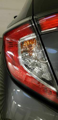

Als fehler über die bord diagnose steht:steuergerät totewinkelassistent interner elektrischer fehler
@cathammer schrieb am 4. August 2019 um 09:38:15 Uhr:
Ist Radar oder Lidar, eines von beiden. Ist auch für die Erkennung von seitlich kommenden Objekten zuständig, wenn Du rückwärts fährst und die seitliche Überwachung aktiv ist. Die Parksensoren haben etwas zu wenig Reichweite dafür.
Da soll der Sensor drin sitzen ?
Nein, wenn Du von hinten auf das Rücklicht guckst, such in dem ungefärbten Bereich, wo auch das Rückfahrlicht ist. Dann findest Du den recht schnell.
Aber wenn das Auto auch die Meldung mit einem elektrischen Problem ausgibt, gehts eh in die Werkstatt. Solang noch Garantie drauf ist ist bdas auch der einzig sinnvolle Weg.
Interessant dass Honda das beim 10er Civic anders gelöst hat mit den Radar-Sensoren, vermutlich weil die riesigen Fake-Auslässe dort sitzen.
Beim 9er Civic werden laut Honda nämlich die hinteren beiden äußeren Parksensoren für den Ausparkassistent und den Toten-Winkel-Assistent genutzt. Da stecken Radarsensoren drin welche ca. 10 Meter Reichweite haben, für die Parkfunktion jedoch gedrosselt werden, dort sprechen sie erst ca. 1 Meter vor dem Hindernis an.
Deshalb sitzen beim 9er die äußeren Sensoren auch etwas abgewinkelt zur Seite um eben dort hin schauen zu können.

Hi, ich habe nochmal ein Foto gemacht vom Rücklicht wie man sieht , kannst du mir mal bitte verraten wo der Sensor da plaziert sein soll ?
@Andersson81 schrieb am 7. August 2019 um 20:42:40 Uhr:
@cathammer schrieb am 4. August 2019 um 13:50:15 Uhr:
Nein, wenn Du von hinten auf das Rücklicht guckst, such in dem ungefärbten Bereich, wo auch das Rückfahrlicht ist. Dann findest Du den recht schnell.Aber wenn das Auto auch die Meldung mit einem elektrischen Problem ausgibt, gehts eh in die Werkstatt. Solang noch Garantie drauf ist ist bdas auch der einzig sinnvolle Weg.
Die Hardware sitzt rechts und links in Höhe der Radkästen hinten, da sie bei mir getauscht wurden , weiß ich das von meinem HH. Sind so groß wie externe Festplatten und im Kofferraum re/li zugänglich hinter den Fächern.
