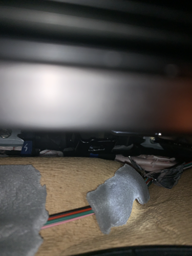

hatte jemand von euch eigentlich das Problem, dass der dachhimmel bei der Limousine sich ein wenig mit der zeit vom dach löst?
denn bei mir höre ich immer ein ganz leichtes geräusch wenn ich fahre mittlerweile, durch zufall hab ich mal gegen das dachhimmel leicht gedrückt und es war auf einmal weg - also das geräusch. Hört sich auch so an, als würde der kleber ein wenig nachlassen - zumindest könnte man es so beschreiben, als würde man n streifen Tesafilm mehrmals an und abbringen.
Meine hier im Forum schonmal davon gelesen zu haben, allerdings weiß ich nicht mehr genau, in welchem thread es war und wann, und für die SuFu hab ich anscheinend 2 linke Hände ^^'
@Aepicsol:
Jo, ist ein im Forum bekanntes Problem. Am besten mal beim Händler wegen nem Tausch des Dachhimmels i.R.d. Garantie nachfragen. Hat bei mir bspw. geholfen, auch wenn ich jetzt auch wieder Geräusche vernehme..
Ich hatte auch nervende Geräusche am linken Ohr. Im Himmel verläuft auf der linken Seite ein Kabelbaum, (genauer gesagt, ein loses Kabelbündel) der war nur mit etwas Alu-Klebeband befestigt. Dieses hatte sich gelöst und bei jeder Bewegung rutschten die Kabel auf der Pappe herum und klapperten. Etwas mehr Klebeband dran und nun ist Ruhe.
Img-3613
Ist das beim Hatch oder limo ? wird Wahrscheinlich baugleich sein oder
Hatch mit Panoramafenster
Und nicht baugleich würde ich sagen

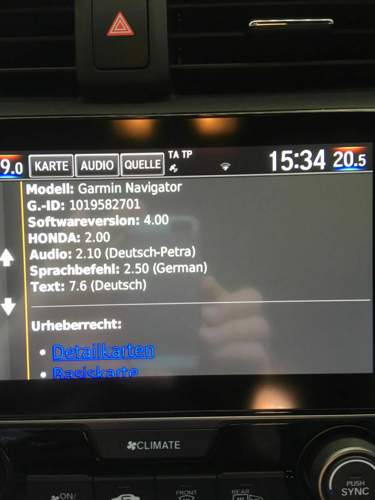

Heute hat zum ersten Mal das Navi komplett ausgelassen. Bis jetzt konnte ich nichts bemängeln, aber heute in Salzburg ging gar nichts mehr. Werde am Montag beim Service mal wegen einer stärkeren Antenne nachfragen...
Habe heute ein neues Werksupdate bekommen, weil das Navi die Position nicht richtig anzeigt. Sollen jetzt mehr Satelliten angesteuert werden.Dieses Update soll angeblich meine Vmax Sperre wieder aufheben. Wie das gehen soll weiß ich zwar auch nicht, aber mal abwarten.Kann ich leider im Moment nicht testen. Berichte ob und wie es flutscht.
@dartingjoe schrieb am 22. August 2019 um 16:02:47 Uhr:
Wurde bei mir auch beim Ölwechsel am Montag gemacht...
Was meinst du mit vmax sperre aufheben?
Wie Vmax sperre wird aufgehoben?
