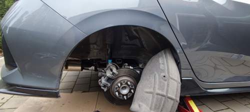

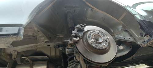

Hier mal von meinem Civic 10 Sport kumpel er dachte er zieht bissl die Matten in den Radläufen bei Seite ist dann etwas eskaliert und hat alles sauber versiegelt. Zusätzlicher angenehmer Nebeneffekt die Geräuschkulisse im Innenraum ist direkt ruhiger geworden!
- Radläufe entfernt
- Fläche gesäubert
- Enstaubt alles damit alles komplett nackig ist
- ca. 1 Liter pro Radlauf an U-Schutz grau hat er reingepumpt mit der Pistole
- dann wieder alles sauber eingebaut und zusammen geklippst.
In dem Zuge hat er die Region über dem Auspuff auch gleich noch teilweise mitgemacht.

@EG_XXX schrieb am 10. November 2022 um 22:26:22 Uhr:
Kein Bauschaum bitte. irgenwas was keine Feuchtigkeit zieht :-D
- Radläufe entfernt
- Fläche gesäubert
Hat er da Unterbodenschutz auf Kautschuckbasis hingepumpt?
@Tete86 schrieb am 11. November 2022 um 23:39:52 Uhr:
- Radläufe entfernt
- Fläche gesäubert
Grüß Dich!
diesen hat er verwendet:
https://www.ebay.de/itm/381281059432?...
Du kannst Dich aber auch von den Mädels und Jungs vom Korrossionsschutz Depot beraten lassen. Die sind eine absolut Topadresse an der Stelle:
https://www.korrosionsschutz-depot.de/
