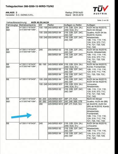

also es sind ja "höchst zulässige achslasten" deshalb seh ich 2.5kg pro rad nicht so eng, geh ich hald vorher noch aufs klo 😁
hier mal. ein bild von tüv austria wegen der 9x20 et 35 darf da nur 245 draufklatschen, bei euch in deutschland habt ihr auch das ok für 255er?
225 / 245 only :(
Es ist auch TGA von Zubehörfelgen. Keine originale Felge.
hmm das hab ich von der z performance homepage 😁
ja sind keine original audi aber z performamce und einige ham ja auf die im tga angegebenen nen 255er drauf 🙂
