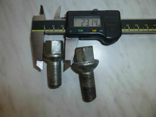

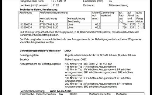

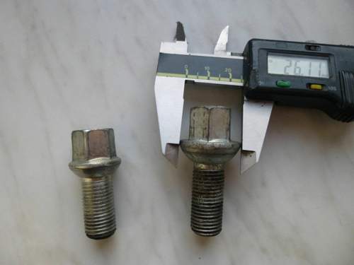

Das steht aber auch in deinen Teilegutachten,"schraube 29",Durchmesser 28
Durchmesser 28 sollte dann R14 sein ?
Durchmesser 28 ist ja 14 im Radius
Radius 13 kann ja bei einer Kugelform nicht 28 im Durchmesser sein
@urq schrieb am 22. Februar 2021 um 18:56:50 Uhr:
Der Bunddurchmesser hat nichts mit dem Radius zu tun.
Die Originale Radschraube hat einen Radius von R13 und einen Bunddurchmesser von 23mm.
@schraube29 schrieb am 23. Februar 2021 um 17:03:32 Uhr:
Dann mess mal nach,vorausgesetzt du hast einen Messschieber.Beim R13 ist es nämlich 26,wenn es ist eine Halbkugel.Originale Schraube ist halt keine Halbkugel,sondern der Bund im Schnitt ein Kreisschnitt
Bilder sind beide R13 Schrauben.Eine ist eben eine Halbkugel ,das andere nicht.Aber ,so misst man halt keine Kugelbundschraube.
R13
R13

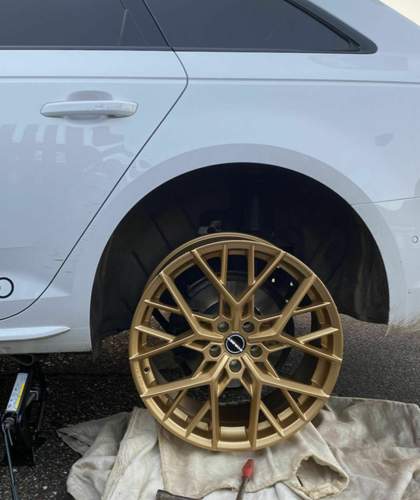

Ist es möglich beim A4 B9 vorne ET35 und hinten ET30 zu verbauen? Reifen sollten 245/30 auf 20 Zoll Felgen werden.
20 Zoll (9J, ET35) wirken auf mich viel kleiner, als gedacht. Ich hoffe das sieht mit Federn und aufgezogenen Reifen noch mal besser aus.
Blöde Transferleistungen..! Geld reicht nicht mehr für Reifen, muss diese Saison auf den blanken Felgen fahren.
Bildschirmfoto-2021-02-25-um-19-26
Naja ist ja auch noch nicht ganz eingefedert.
Dann aber nächste Saison gleich gute Reifen kaufen, nicht am falschen Ende sparen.
Warum montiert man bitte die nackte Felge ohne Reifen "zum gucken"? Da erkennt man nichts und selbst wenn es 21" 11J ET 15 wäre, würde es nackt immer noch beschissen aussehen.

@steel234 schrieb am 25. Februar 2021 um 20:38:52 Uhr:
Ich wollte mich halt vergewissern, dass die ET passt, bevor ich die Felgen pulvern lasse.
