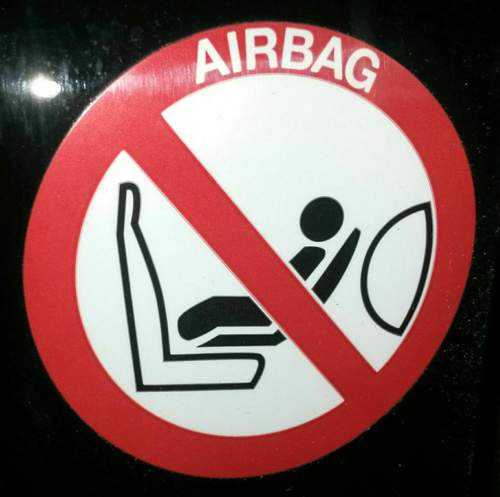

Ein Kindersitz - insbesondere ein rückwärts gerichteter - ist auf dem Beifahrersitz im E46 überhaupt nicht erlaubt, weil man den Airbag nicht deaktivieren kann.
Dieser Aufkleber ist keine grobe Richtlinie...
