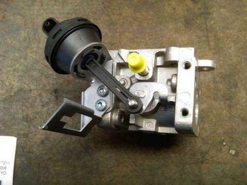

so leute, ich hab es gemacht...
hier sind mal die vielen fotos im anhang und bei fragen könnt ihr mich gerne anschreiben.
die ursache für das leuchtende kleine nervliche lämpchen was sich kontrollleuchte nennt war das AGR, jedoch hatte mein AGR nicht wirklich was sondern die drosselklappe. der beipass der zum AGR geht,bzw vom AGR kommt war wiedereinmal komplett zu! aber mein AGR ist jetzt auch gereinigt.
war eigentlich einfach, ich weiß nicht warum Audi 5 Stunden verrechnet, bzw was die in 5 stunden machen, wir haben mit reinigen und zusammenbauen knapp 1stunde 30mins gebraucht.

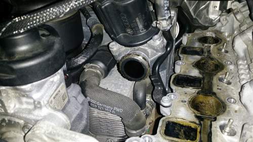

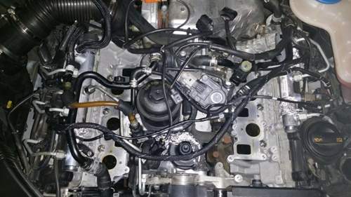

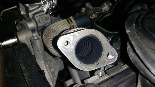

Ich kann dir ein paar Bilder zeigen, als ich neulich meine Saugrohrklappen zum reinigen ausgebaut habe. Es handelt sich aber um den Facelift 2.7 TDI (140 kW) CANC Motor, der kann vom Aufbau ggü. dem BPP Motor abweichen.
So wie ich das sehe kommt man am besten ans AGR System, wenn man die rechte Saugrohrklappe komplett ausbaut. Generell hat man ohne die Saugrohrklappen ziemlich viel Spielraum (siehe Bild). In meinem Fall war die AGR Leitung nicht großartig verstopft und angesichts der Laufleistung ~150.000 km in Ordnung. Ich denke der Facelift hat in diesem Bereich weniger Probleme.
Falls du es selber machen willst brauchst du einen 17er Maulschlüssel für die CR-Leitungen, einen 5er Inbus und einen Trox TX-30. Und auf jeden Fall handwerkliches Geschick, das war echt ne riesen Fummelei die ich ausdrücklich nicht empfehle.

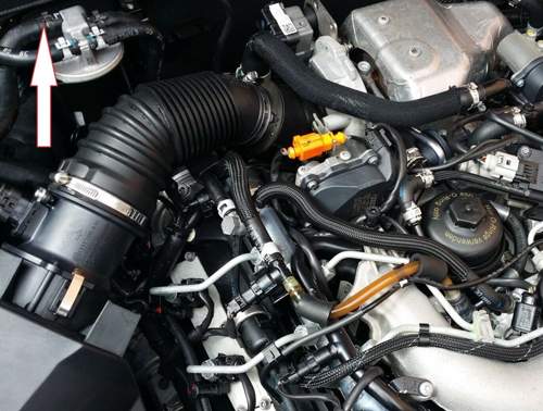

Vergiss die Injektoren, die sind in Ordnung da der Motor immerhin 10 min normal läuft. So wie ich das sehe, liegt das Problem an der Kraftstoffanlage. Ich habe den Verdacht, dass deine Vorförderpumpe defekt ist. Diese Pumpe pumpt den Diesel vom Tank zum Filter und dann in die Hochdruckpumpe. Wenn der Dieselfilter gefüllt ist, reicht das um den Motor zu starten, aber sobald man Gas gibt und mehr Sprit benötigt wird, kommt es zu Aussetzern bzw. der Motor stribt ab.
Die Vorförderpumpe wird jedes mal aktiv wenn du die Zündung einschaltest. Es kann sein, dass deine nur noch sporadisch funktioniert. Probier mal folgendes aus: Bau die markierte Leitung auf dem Bild ab und steck sie in eine leere Flasche. Dann machst du paar mal die Zündung an und aus und wartest dazwischen 3-4 Sekunden. Wenn die Pumpe funktioniert, sollte aus der Leitung viel Diesel rausgeschossen kommen. Wenn da kein Diesel (oder sehr wenig) raußkommt bei Zündung an, haben wir den Übeltäter gefunden 🙂
* Edit: Das alles machst du nur, wenn der Motor komplett aufgebaut ist. Also alle CR-Leitungen und Saugrohrklappen, AGR Teile etc. montiert sind.

@Avalon999 schrieb am 10. Januar 2015 um 20:34:40 Uhr:
