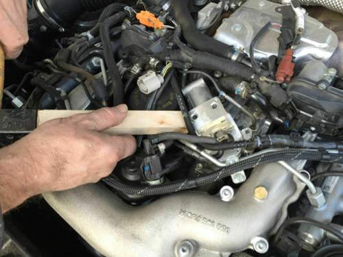

habe bei meinem FL 2.7 von Mai 2010 auch Drosselklappe, Ansaugkrümmer und Verbindungsrohr AGR-Ventil - Krümmer demontiert und gereinigt, so weit so gut.
Vom AGR Ventil konnte ich die 3 Schrauben lösen, aber: ich bekomme es nicht raus, bewegt sich keinen Millimeter.
Bisher habe ich es mit WD40 und leichten Hammerschlägen bei kaltem Motor versucht, hat jemand einen Tipp was ich sonst noch machen kann ?

Ich habe es durch leichte Schläge mit Beilage (weichem Holz) raus gekommen. Habe versucht es ein wenig zu rotieren. Je nach Verschmutzung kann es ziemlich festgebacken sein.

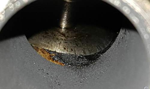

Ja, es geht um das AGR Ventil. Ich habe mal ein Foto gemacht nach Demontage vom Verbindungsrohr. Sehe ich das richtig, dass das Ventil nicht mehr komplett schließen kann ?

Es geht extrem schwierig raus, da es festgebacken mit Russ sowie bremst der O Ring dann auch noch dazu .Also immer hin und her drehen sowie etwas auf Zug raus ziehen.Wenn er mal angelockert ist, gehts dann .Und gut einsprühen mit Rostlöser

Ging schwer raus. Wie die anderen auch schon teilweise geschrieben haben: hin und her drehen.
Habe mit einem Plastikhammer ein paar mal vorsichtig, aber beherzt drauf gehauen.
Man meint das sei noch festgeschraubt nach den 3 Schrauben, aber ist einfach nur angebacken von dem ganzen Ruß und Dreck
wenn du es raus hast, dann kannst du das super mit Backofenreiniger säubern. Einfach mehrmals einwirken lassen und dann mit ner kleinen Messingbürste die Reste rausholen.
Teil ist raus und gereinigt, vielen Dank für die Tipps.
Ich habe auch noch einen Fön benutzt und das Teil erwärmt, in dem das Ventil drinsteckt. Dann ging es irgendwann.
